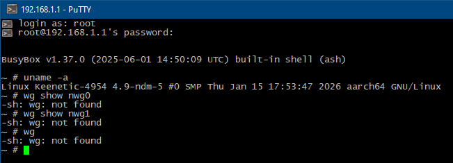

в консоли BusyBox команды wg - не существует.
метод
(config)> interface Wireguard1
(config-if)> wireguard peer <PublicKey> endpoint [1234:1234::1234]:1234
даёт ошибку - Command::Base error[7405602]: argument parse error.
Entware.

1 час назад, avn сказал:
Следим за руками
конечно, можно поставить сторонний wireguard, к примеру amnezia через opkgtun, в котором есть поддержка ipv6-endpoint.
но это не будет иметь "hw offload" как у встроенного клиента.
Изменено пользователем zubzer0
18 минут назад, zubzer0 сказал:
но это не будет иметь hardware offload как у встроенного клиента.
opkg install wireguard-tools. Не говорите ерундой. С ядром можно по разному работать.
Изменено пользователем avn
чтобы снова не попасть в неловкую ситуацию спрошу
чтобы это работало постоянно в случаях падений и перезагрузки - нужно делать скрипт, верно?
2 минуты назад, zubzer0 сказал:
Верно. Тут две конфигурирующие системы конкурируют. Ndm при рестарте wg будет брать настройки из config файла роутера и писать их в ядро. Т.е. перетирать настройки, заданные через утилиту wg. На форуме были скрипты. Решение, конечно через Ж, но если очень хочется, то можно.
