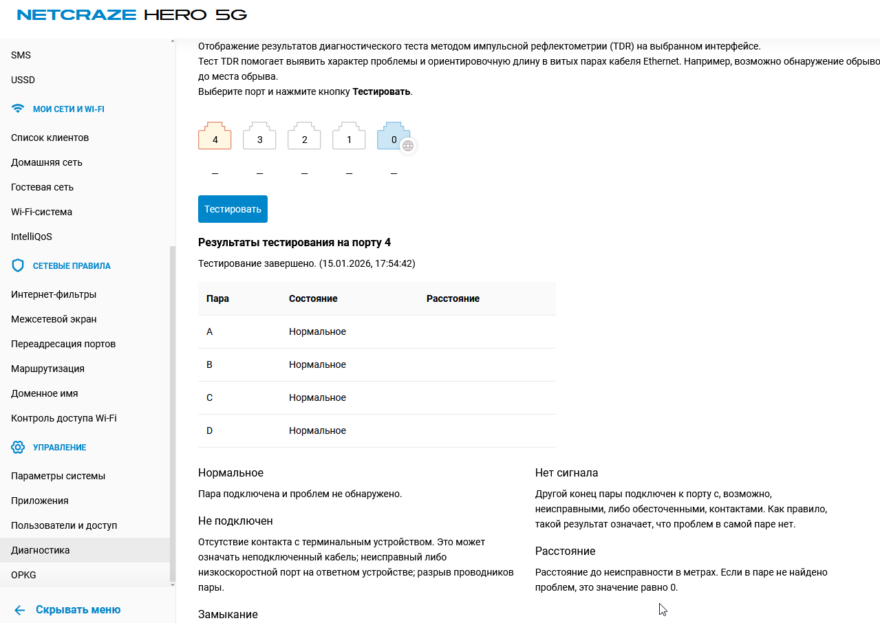

прошивка 5.0.3
2,5Гб порт на RTL8221B, если правильно понимаю
на 4-м порту доступна диагностика кабеля, но она не работает.
при любых ситуациях показывает состояние "нормально" на всех парах: при отсутствии линка, при линке 100 Мбит/с, пробовал замкнуть пары.

Аналогично, недавно надо было кабель проверить kn-1012, функция нормально не работала.
На NС-4110, да, проверим.
На KN-1012 диагностика работает, проверено. Видит замкнутые пары на 100M порту с 4 парами, видит открытые пары. Длину конечно подвирает +- пару метров, но от нас это не зависит. Единственный нюанс с EN8811, он не поддерживает диагностику на линке 2500M, поэтому если текущий линк 2500 сначала выполняется релинк на 1000, дальше запуск диагностики и возврат линка.
