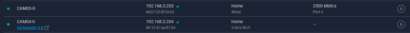

Проблема - контроллер в списке клиентов, клиентов подключенных по ethernet в сегменте Home (не всех, примерно половину) показывает что они якобы подключены по Wi-Fi 5ГГц через экстендере №1 (последний в списке Mesh), при этом в колонке Connection (где порт и скорость wi-fi) прочерк. Если экстендере №1 отправить в ребут, то контроллер 2 минуты будет показывать правильное подключение клиентов по ethernet и потом снова якобы Wi-Fi 5ГГц.
Если в Mesh сеть добавить ещё один экстендер, то контроллер в списке клиентов будет показывать что ethernet клиенты в сегменте Home якобы подключены по Wi-Fi 5ГГц уже через этот последний Mesh экстендер.
Прилагается скриншот - оба девайса подключены по ethernet в сегменте Home, но отображается что один из них якобы через Wi-Fi 5ГГц и только что добавленный экстендер №3, к которому вообще ничего не подключено.

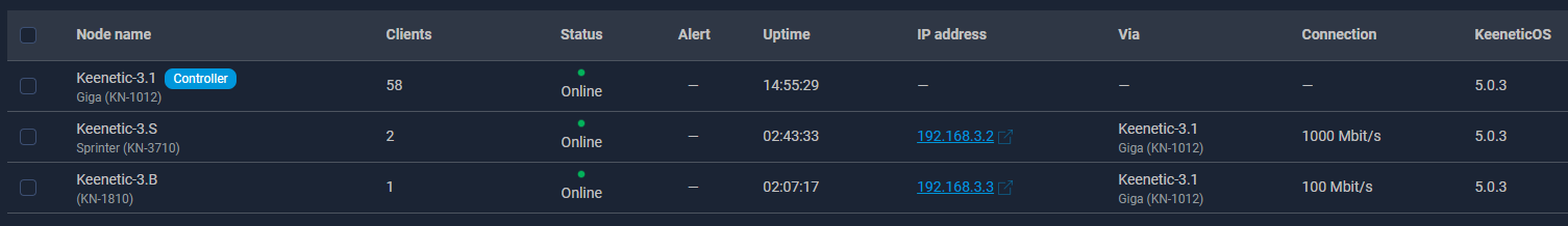

На уровне "а поговорить?" А на других версиях (стабильных) прошивки ваша система работала так, как вы хотели? А то у меня складывается мнение, что не работает ваша wifi-система. Скриншот раздела WiFi-система можете показать?
И ожидать от контроллера wifi-системы можно только, что он правильно будет показывать подключения лишь от подчиненных ему ретрансляторов и только если с ними есть полноценная (с точки зрения Кинетика) связь.

Выше на скриншоте 2 камеры разных брэндов, обе подключены по ethernet. CAM03 передаёт поток на видеорегистратор по UDP, 1 порт, не спамит и в Client Lists отображается как Wired (правильно). CAM04 спамит по UDP на кучу портов на тот же видеорегистратор (на станице Диагностика видно кучу активных меняющихся соединений). Может там какой-нибудь multicast путается в управляемых POE свичах, летает между VLAN и в итоге это как-то влияет на отображение Client Lists. Я не знаю.
CAM04 подключен по Ethernet, сегмент Home, вообще не имеет никакого отношения к экстендерам! И при этом Client Lists показывает что это устройство подключено через экстендер №3 якобы по Wi-Fi 5. Если открыть настройки экстендера №3 - то там видно правильных клиентов и среди них разумеется нет CAM04.

Чтоб два раза не вставать не набирать, посмотрите, если желаете, мое сообщение со второго абзаца, будет понятно, почему я хотел посмотреть ваш скриншот. Ваш скриншот WiFi-системы выглядит корректно.
