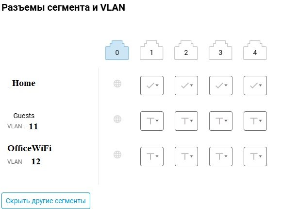

Если хотите создать wifi-систему, то кинетиковский vlan1 вам тоже придется передавать между контроллером wifi-системы и ретрансляторами. Как - уже рассказали чуть выше.
* - скриншот подрихтован с рабочего устройства. Возможно, вам нет необходимости все порты так настраивать, только которые идут в сторону ретрансляторов/коммутатора. И вам, по текущей постановке задачи, достаточно двух сегментов: Home и Guests.
На портах коммутатора, к которым подключены Китентики, будет что-то вроде такого:
interface GigabitEthernet1/0/45
 switchport trunk allowed vlan 10,11,12
 switchport trunk native vlan 10
 switchport mode trunk
Внутри коммутатора домашний сегмент (Home) будет жить в vlan10. На портах, к которым подключены Кинетики, этот vlan10 будет передаваться без тега. Кинетики внутри себя будут считать его vlan1. Сегменты Guests и OfficeWiFi будут и для Кинетиков, и для коммутаторов "жить" в vlan11 и vlan12 соответственно.
Еще несколько советов (по собственному опыту, но он может быть и не совсем верным :) 😞

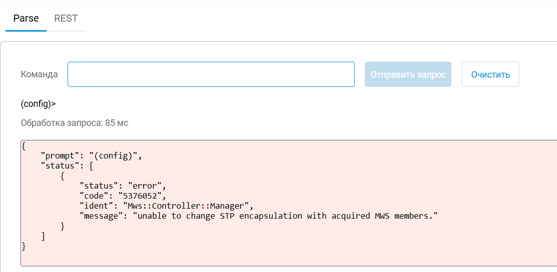

спасибо, все получилось за исключением одного, при попытке включить mws stp encapsulation вот такое сообщение выдает:
Изменено пользователем Alexey_2025
2 часа назад, Alexey_2025 сказал:
опция не включится если есть уже захваченные репитеры
У вас уже есть захваченный ретранслятор? Эту команду надо выполнить до создания wifi-системы. Т.е. надо удалить ретрансляторы из системы, выполнить команду на контроллере, захватить ретрансляторы заново.

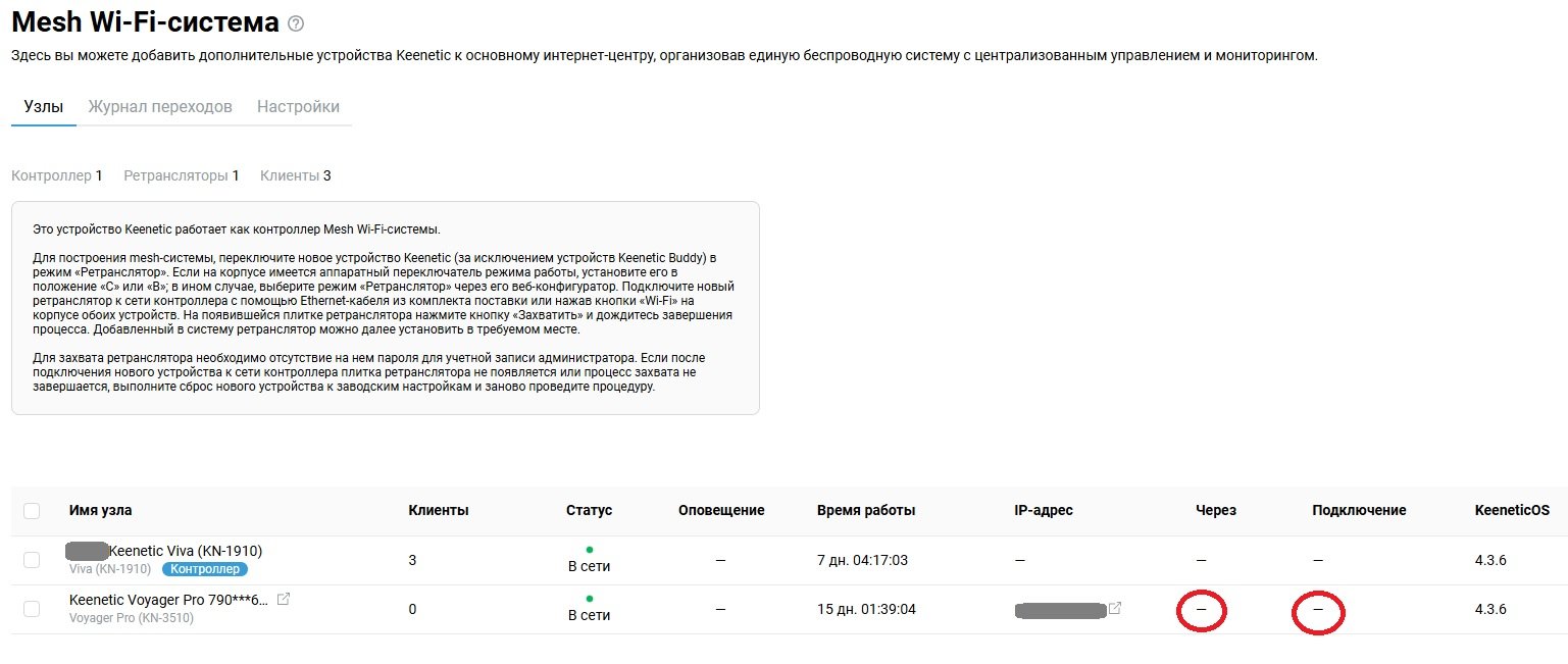

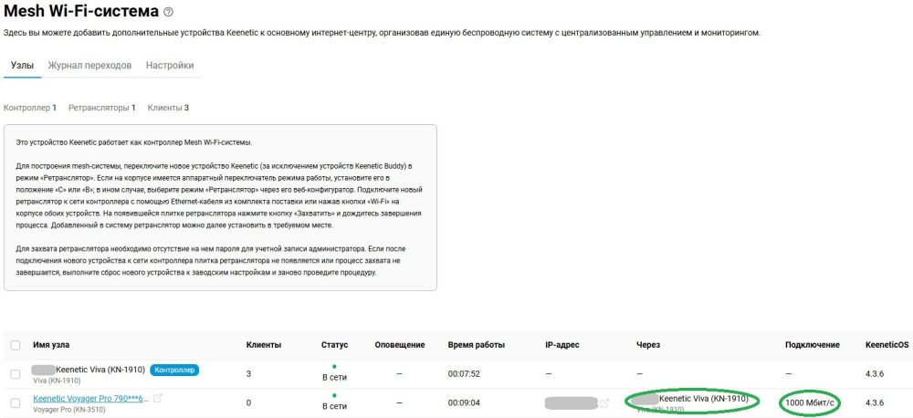

Посмотрите раздел WiFi-система на контроллере сейчас. Если в графах Через и Подключение у ретрансляторов стоят прочерки (как на скриншоте с красным), то, возможно, stp где-то блокируется и надо сделать инкапсуляцию stp у Кинетиков. Если у вас в графах Через и Подключение указаны корректные данные (как на скриншоте с зеленым), то можно ничего не переделывать.
