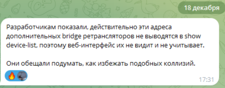

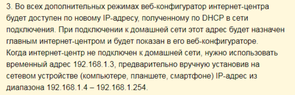

Ребята, что за баг или фича такая - устройство iot отказывалось подключаться на выделенном ей ip. Начал рыть -там открывается ретранслятор, жестко привязанный на 192.168.1.3 , подключенный по проводу к ведущему.., но занимающий один из адресов гостевой сети для iot 192.168.0.81?? Почему нигде не документировано, что ретранслятор имеет еще и адреса других подсетей и это приводит к конфликтам? Это что, каждый ретранслятор имеет еще фантомный адрес из гостевой?? Где можно узнать эти адреса, чтобы не назначать их устройствам в сети и не терять кучу времени в поисках неисправности?
     Ваша дом сеть - 192.168.1.* ,  а гостевая - 192.168.0.* , так?   Что Вас удивило в том, что контроллер "оставляет" за собой адрес 192.168.0.1 для роутинга клиентов гостевой сети (но поскольку в вебе ничем и никак не настраивается этот доп/ip адрес ретранслятора, вещающего гостевую сеть клиентам) то закономерно, что контроллер ему "выдаёт" первый адрес из гостевого пула, настроенного Вами. Следующему ретранслятору "следующий" ip адрес и т.д.  А уж потом свободные адреса непосредственно клиентам. Иначе маршрутизация клиентам гостевой сети вообще не "взлетит".  Соглашусь, что это упущение, но скорее всего будет ответ, что типа "это через CLI преспокойно прописывается" или тому подобное.

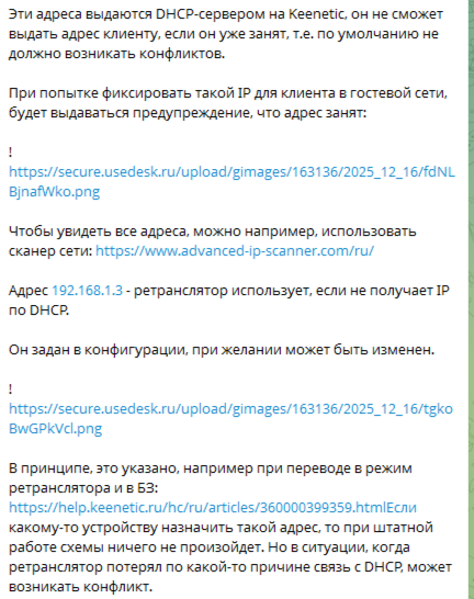

Я ж весьма доступно пояснил в ответе (ниже повторю) - так не на форуме этот вопрос нужно задавать, а в ТехПоддержку, лучше сразу почтой..
11 часов назад, KeyYerS сказал:
1 час назад, KeyYerS сказал:
Вроде как тут, в отличие от ТГ, --"Форум Keenetic Community поддерживается разработчиками ПО интернет-центров Keenetic (KeeneticOS). Мы активно принимаем участие в беседах на форуме". -- хочется публичного разъяснения) Может, в рабочие дня ответят..
