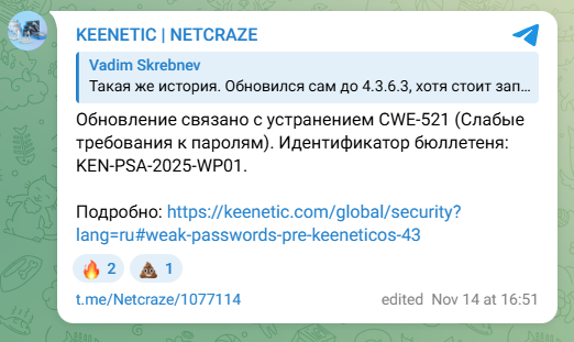

Добрый день, подскажите, стояла версия прошивки 4.1.7 сейчас сам роутер обновился до версии 4.3.6.3. Автообновление отключено. Почему он сам обнову поставил?
Такая же история. Обновился сам до 4.3.6.3, хотя стоит запрет на авто обновление

19 минут назад, krass сказал:
В телеграме. Там несколько сообщений было...если их не удалили.
Спасибо, глянул, возможно и удалили, но не увидел именно "ткнули носом что галка обновления на самом деле не влияет ниначто"
