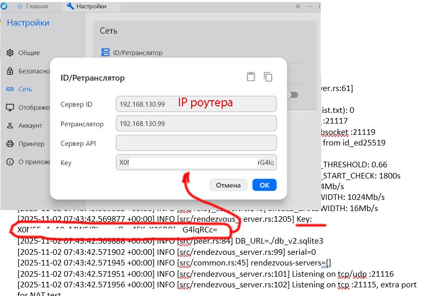

Для оценки работы первое это проверка на Windows клиентах + Windows RustDesk локальные server - все работает. В интернете есть много описания как и что по настройкам.
Второе теперь попробуем на роутере (arm64, который есть в лок.сети) и пользователи/клиенты этой же локальной сети. После установки на Windows - для работы данного сервиса нужны две службы это "hbbr" и "hbbs". Далее все что ниже проверено на ПО роутера 5.0.x/ARM. Сам роутере используется как ТД, но в основном режиме (т.е. WAN порт просто отключен) с установленной Entware. Для роутера брал https://github.com/rustdesk/rustdesk-server/releases/download/1.1.14/rustdesk-server-linux-arm64v8.zip
Просто копирование на роутер в папку "/opt/home/Rustarm64" и "chmod 755" для трех файлов

hbbr
[2025-11-02 07:22:56.810142 +00:00] INFO [src/relay_server.rs:61] #blacklist(blacklist.txt): 0
[2025-11-02 07:22:56.810173 +00:00] INFO [src/relay_server.rs:76] #blocklist(blocklist.txt): 0
[2025-11-02 07:22:56.810181 +00:00] INFO [src/relay_server.rs:82] Listening on tcp :21117
[2025-11-02 07:22:56.810188 +00:00] INFO [src/relay_server.rs:84] Listening on websocket :21119
[2025-11-02 07:22:56.810205 +00:00] INFO [src/relay_server.rs:87] Start
[2025-11-02 07:22:56.810263 +00:00] INFO [src/relay_server.rs:105] DOWNGRADE_THRESHOLD: 0.66
[2025-11-02 07:22:56.810277 +00:00] INFO [src/relay_server.rs:115] DOWNGRADE_START_CHECK: 1800s
[2025-11-02 07:22:56.810284 +00:00] INFO [src/relay_server.rs:125] LIMIT_SPEED: 4Mb/s
[2025-11-02 07:22:56.810290 +00:00] INFO [src/relay_server.rs:136] TOTAL_BANDWIDTH: 1024Mb/s
[2025-11-02 07:22:56.810297 +00:00] INFO [src/relay_server.rs:146] SINGLE_BANDWIDTH: 16Mb/s
hbbs
[2025-11-02 07:23:50.495271 +00:00] INFO [src/common.rs:147] Private/public key written to id_ed25519/id_ed25519.pub
[2025-11-02 07:23:50.495336 +00:00] INFO [src/rendezvous_server.rs:1205] Key: X0.................................................lqRCc=
[2025-11-02 07:23:50.495348 +00:00] INFO [src/peer.rs:84] DB_URL=./db_v2.sqlite3
[2025-11-02 07:23:50.501463 +00:00] INFO [libs/hbb_common/src/config.rs:902] Generated new keypair for id:
[2025-11-02 07:23:50.530903 +00:00] INFO [src/rendezvous_server.rs:99] serial=0
[2025-11-02 07:23:50.530947 +00:00] INFO [src/common.rs:45] rendezvous-servers=[]
[2025-11-02 07:23:50.530954 +00:00] INFO [src/rendezvous_server.rs:101] Listening on tcp/udp :21116
[2025-11-02 07:23:50.530961 +00:00] INFO [src/rendezvous_server.rs:102] Listening on tcp :21115, extra port for NAT test
[2025-11-02 07:23:50.530966 +00:00] INFO [src/rendezvous_server.rs:103] Listening on websocket :21118
[2025-11-02 07:23:50.531058 +00:00] INFO [src/rendezvous_server.rs:138] mask: None
[2025-11-02 07:23:50.531067 +00:00] INFO [src/rendezvous_server.rs:139] local-ip: ""
[2025-11-02 07:23:50.531135 +00:00] INFO [src/common.rs:45] relay-servers=[]
[2025-11-02 07:23:50.531197 +00:00] INFO [src/rendezvous_server.rs:153] ALWAYS_USE_RELAY=N
[2025-11-02 07:23:50.531256 +00:00] INFO [src/rendezvous_server.rs:185] Start
Для теста на запуск
#!/bin/sh
PATH=/opt/sbin:/opt/bin:/usr/local/sbin:/usr/local/bin:/usr/sbin:/usr/bin:/sbin:/bin:/opt/home/Rustarm64
./hbbr &
./hbbs -r 192.168.130.99:21116 --mask 192.168.130.0/24 &
где 192.168.130.99 сам роутер и 192.168.130.0/24 лок.сеть роутера, можно было и просто
./hbbr &
./hbbs &

На клиентах сделать настройку в трех полях
После проверка на двух Windows клиентах и на Windows клиенте и смартфон клиент.

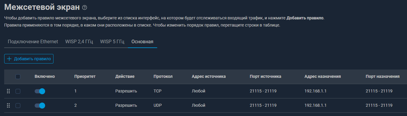

Основная это что? Домашняя сеть?
Правило для открытия снаружи в межсетевом должно быть в Подключении Ethernet если это и есть ваш WAN.
