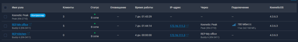

Центром моей сети являются Keenetic Peak и два ретранслятора Buddy 6.
Оба ретранслятора находятся на одинаковом расстоянии до контроллёра, выбраны такие места в квартире, в которых максимально хорошее соединение в контроллёром.
Но, есть одно но, ретранслятор, который установлен на кухне при старте подключается к контроллёру и работает через него какое то время, а потом, через час, два начинает работать через ретранслятор который установлен в самой дальней комнате, соответственно мы имеем плохое соединение с интернетом а так же ресурсами контроллера (DLNA, SMB e.t.c.).
Как сделать так чтоб ретранслятор всегда подключался только к контроллеру сети?
Как вариант, иметь в настройка выбор устройства где можно определить самому куда будет подключаться ретранслятор.
5 answers to this question

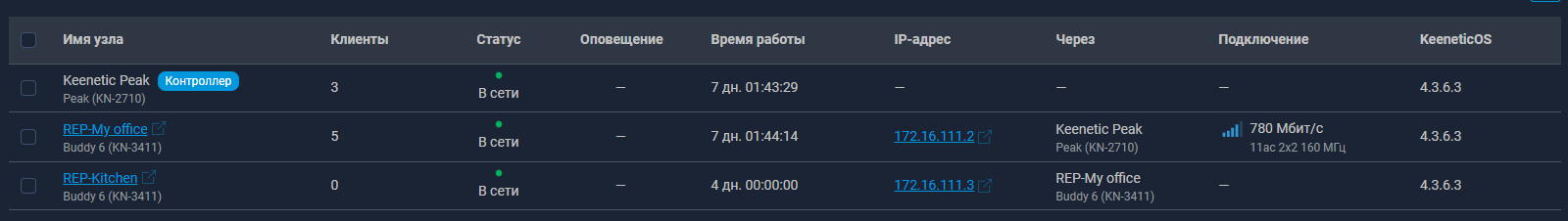

Доброе утро.
Итак, прошло 5 дней и я снова вижу что мой ретраслятор установленный на кухне подключается к дальнему ретранслятору, а не к контроллеру.
Делал всё по инструкции.
interface WifiMaster1/WifiStation0 mac bssid  50:ff:20:98:77:bc
system configuration save
Но, репитер всё равно через некоторое время подключается не к головному устройству, а к второму дальнему ретитору.
Есть ещё какие ни будь мысли? Может я что-то не так делаю?
