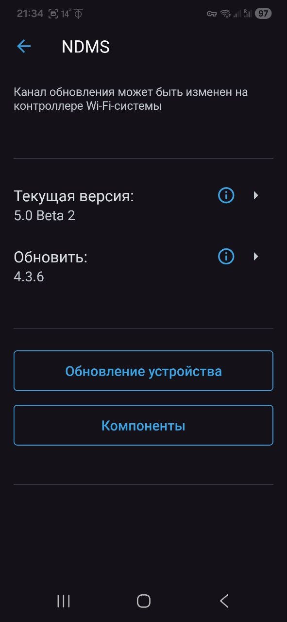

Тоже есть баги, Speedster предлагает 4.3.6. Keenetic Ultra II без обновлений. Ну и Вояджеры постоянно с [1922] failed to connect: operation timeout. (подключены кабелем). Канал - предварительный.

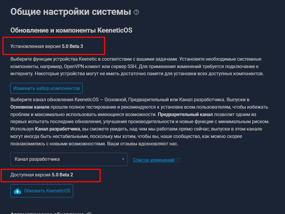

На KN-1212 4G тот который нормальный с потдержкой SMB , полноценным усб портом , на него то же нет обновы 5 beta 3 , в канале предварительный предлагает 4.3.6 , а в какнале разработчика 5 beta 2 ? Как бы без претезий ,НО  если бы заплаил за какой-нибудь китайский кудик(CUDY) 3 копейки и накатил на него кинетик ос, но когда заплатил больше 4к , за роутер и на него не приходят свежие прошивки от многоуважаемой фирмы , счетаю это не комельфо и не лольность к клиентам ! Ждем свежие прощивки на ВСЕ Модели в КОНСТАНТЕ !
5.0 и выше, наверное, KN-1212 увидит теперь только в канале разработчика. В предварительном обновлений больше не будет:
https://t.me/Netcraze_info/1061

Keenetic Ultra II  прилетело, а на Speedster - нет
P.S/ Может быть сразу, чтобы уже не плодить сущности, прояснить, почему вояджеры постоянно с этой ошибкой? [1922] failed to connect: operation timeout.

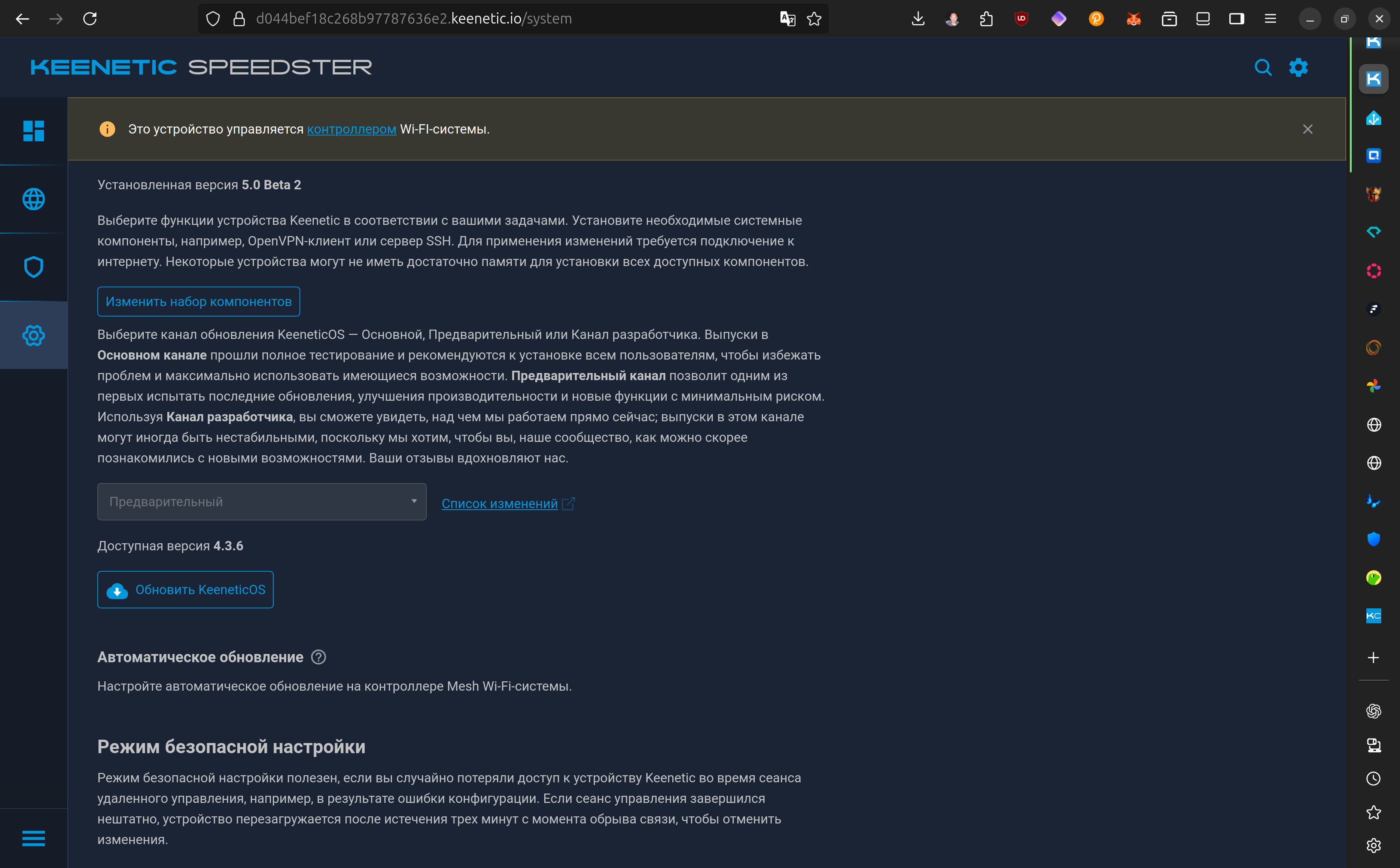

1 час назад, Denis Soldatov сказал:
Канал обновления нужно сметь, на втором скрине об этом говорится.

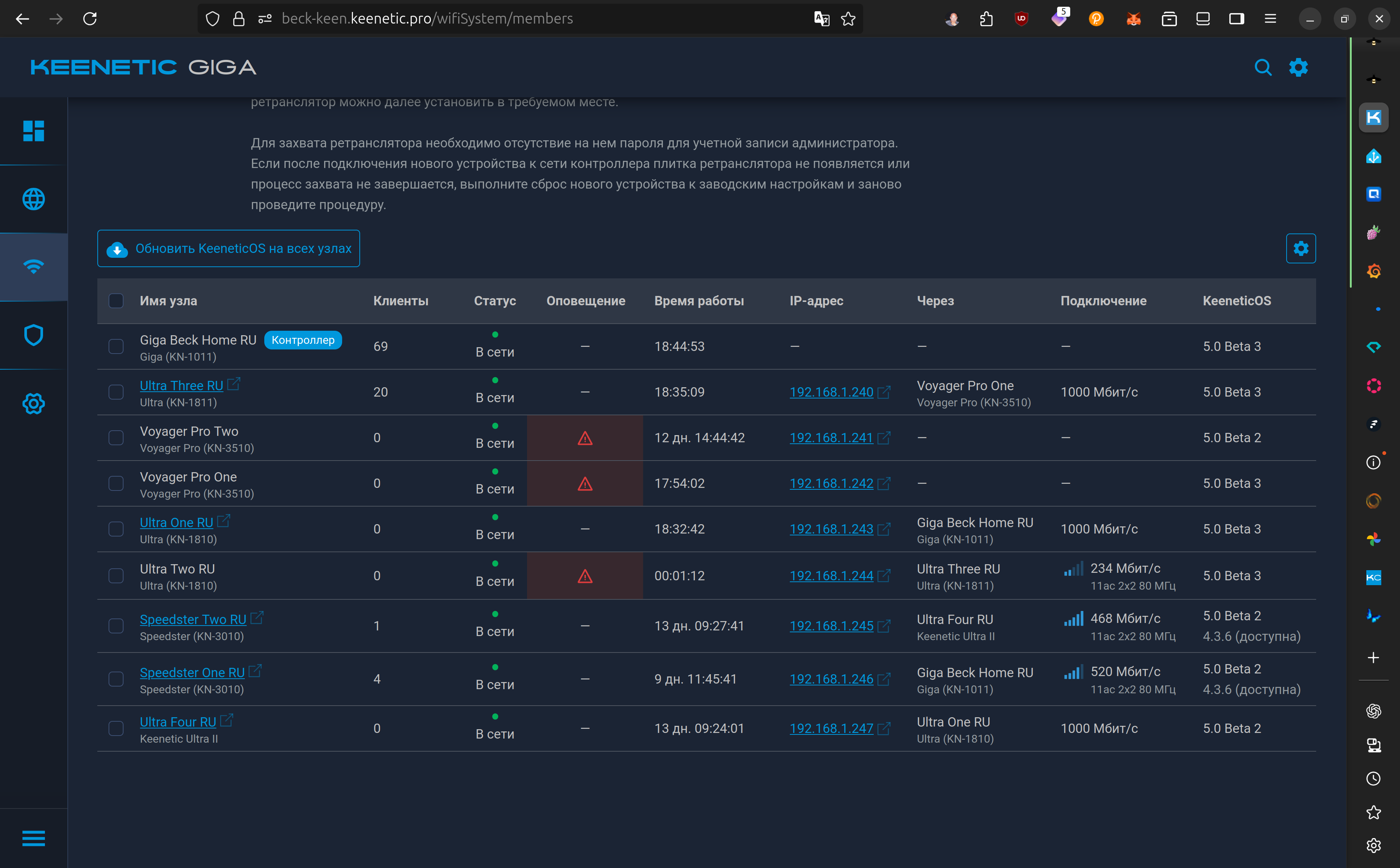

так на контроллере стоит Предварительный! На скрине меш это видно, все обновились, кроме спидстеров

9 часов назад, Denis Soldatov сказал:
В официальном Телеграм-канале Netcraze Info написано что "следующие модели больше не будут получать обновления в Предварительном канале: KN-1111, 1211, 1311, 1511, 1611, 1711, 3010, 1212, 2210"
Так что ждём в стабильном (я на спидстеры ставил обнову 5.0 через канал разработчика, так оба аппарата вешались намертво, откатился на 4.3.6)
