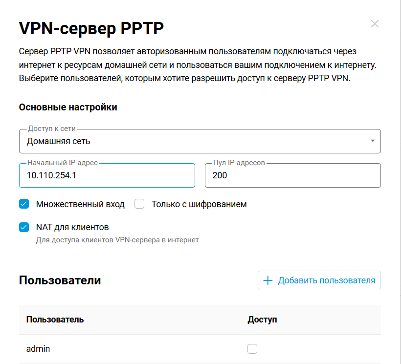

Маршрутизация по DNS работает для клиентов (пиров) Wireguard, которые маршрутизируются через Keenetic, но не работает для клиентов PPTP-сервера.
Только давайте не будем обсуждать про то, что PPTP это устаревший небезопасный протокол. Я его использую вообще без шифрования внутри туннелей Wireguard, для построения GRE-туннеля в условиях отсутствия динамической маршрутизации и даже метрик маршрутов. У меня противоположный конец туннеля доступен через несколько разных туннелей вайругард, за меш-сетью с ospf, но так как нет ни метрик, ни динамической маршрутизации, я не могу сделать маршрут до удаленного конца, который шел бы через разные интерфейсы в зависимости от доступности. Поэтому PPTP c его клиент-сервер-архитектурой мне подходит, я на удаленном конце просто указываю один из интерфейсов кинетика, и туннель поднимается (внутри вайругард тунелей).

По поводу того что не работает через PPTP соединение. Оно отмечено что предназначено для выхода в Интернет?
Или вы имеете ввиду тех клиентов, кто подключен к роутеру через PPTP?

По идее клиенты PPTP тоже должны попадать на этот роутинг, если только этот PPTP сервер не привязан к сегменту с политикой доступа в Интернет. Если же на привязанном сегменте нет привязанной политики, все будет работать.
49 минут назад, vincome сказал:
я имею в виду тех, кто подключен к роутеру по pptp.
35 минут назад, Le ecureuil сказал:
а где это глянуть в настройках? Я PPTP-сервер создавал через меню "Приложения", там настроек раз-два-три и обчелся.

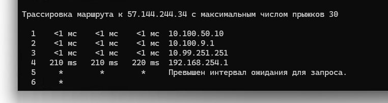

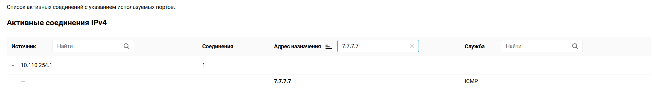

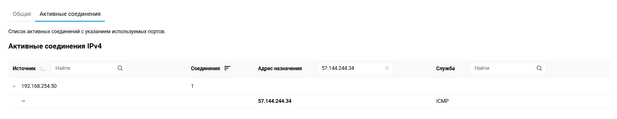

Какая-то странная ситуация вообще.
Клиентов PPTP сервера, если айпи адрес назначения попадает под DNS-маршрутизацию он (кинетик) вообще не маршрутизирует, и не видит. 192.168.254.1 - это кинетик.
Параллельно клиент из локальной сети, его кинетик видит и маршрутизирует согласно правилам DNS маршрутизации. Рядом должен быть виден PPTP-клиент, но его нет. 192.168.254.50 - это клиент сегмента домашняя сеть.
Другие адреса назначения PPTP-клиентов кинетик видит, и маршрутизирует по умолчанию. 10.110.254.1 - это клиент PPTP.

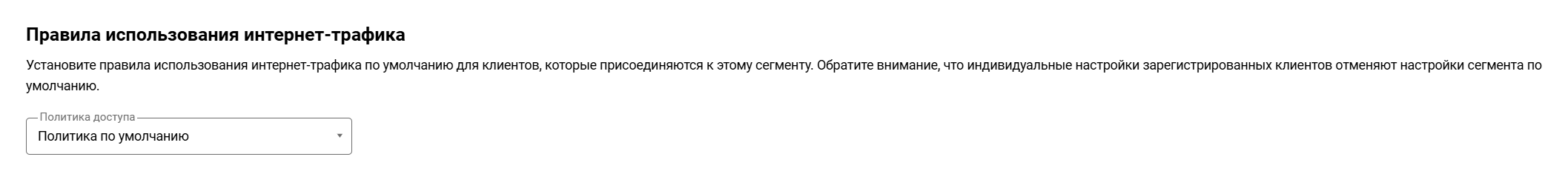

Какая политика настроена у "Домашней сети"?
34 минуты назад, Le ecureuil сказал:
Политика по умолчанию. Я вообще в политики не лез, не создавал и не менял.
