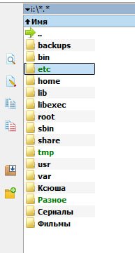

Возможно ли перенести системные каталоги Entware из корня диска внутрь другого каталога? Неэстетично смотрится...
Изменено пользователем bator
  • bator изменил название на Перенос системных каталогов Entware из корня диска
3 минуты назад, bator сказал:
