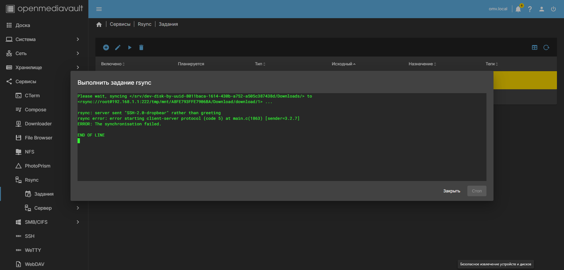

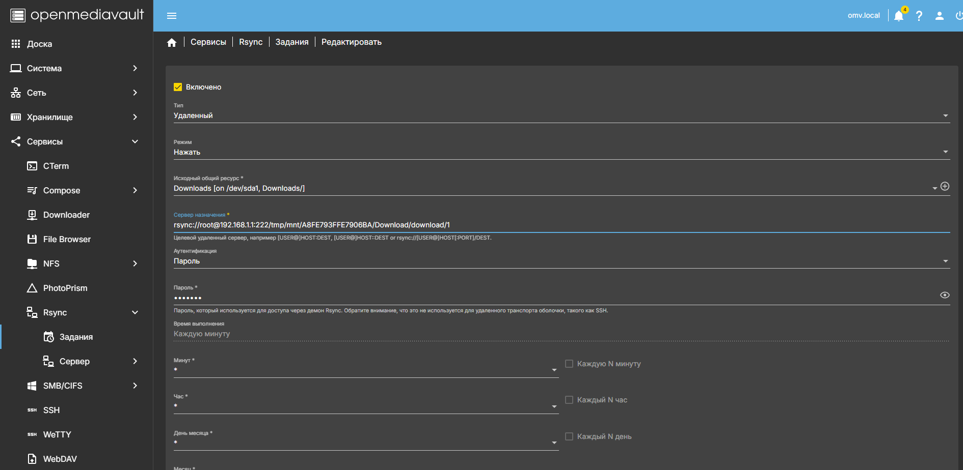

Delphi82 Posted September 21, 2025 Posted September 21, 2025 Приветствую знатоков и любителей. Решил заморочиться не на шутку с синхронизацией и бэкапом с роутера на хост, на хосте установлена openmediavault (7.7.17). Имеется Keenetic Ultra (kn-1810)(прошивка 4.3.6.1), к нему подключены по usb: внешний hdd и флешка на которой установлен entware. Из дополнительных пакетов установлен только rsync. А теперь суть проблемы. При входе через ssh (cli) на роутер, команды rsync прекрасно работают как в одну так и в другую сторону. При попытке настроить rsync в openmediavault, чтобы тот тянул инфу с hdd на роутере, выскакивает ошибка. Задание на хосте прописывается в планировщике rsync. root@OMV:~# rsync -av /srv/dev-disk-by-uuid-8011baca-1614-430b-a752-a505c387438d/Downloads/ /root@192.168.1.1/tmp/mnt/A8FE793FFE7906BA/Downloads/ sending incremental file list rsync: [Receiver] mkdir "/root@192.168.1.1/tmp/mnt/A8FE793FFE7906BA/Downloads" failed: No such file or directory (2) rsync error: error in file IO (code 11) at main.c(791) [Receiver=3.2.7] Подскажите пожалуйста, куда копать ? Quote

Delphi82 Posted September 23, 2025 Author Posted September 23, 2025 6 часов назад, Александр Рыжов сказал: Косяк в синтаксисе. В аргументах rsync должно быть root@192.168.1.1/tmp/… Ок, основную суть моей проблемы я уловил, правильно написанная строка ломится по 22 порту, что не есть гуд. А Entware сидит по умолчанию на 222 порту, подскажите как правильно в строке указать 222 порт ? Quote
Delphi82 Posted September 23, 2025 Author Posted September 23, 2025 Если писать в планировщике OMV rsync, то выскакивает следующий вопрос "Dropbear" Quote
Delphi82 Posted September 23, 2025 Author Posted September 23, 2025 Так же прошу помочь с Dropbear. Пытаюсь экспортировать ssh ключ, получаю ответ Read-only root@OMV:~# ssh-copy-id -p 222 root@192.168.1.1 /usr/bin/ssh-copy-id: INFO: Source of key(s) to be installed: "/root/.ssh/id_rsa.pub" /usr/bin/ssh-copy-id: INFO: attempting to log in with the new key(s), to filter out any that are already installed /usr/bin/ssh-copy-id: INFO: 1 key(s) remain to be installed -- if you are prompted now it is to install the new keys root@192.168.1.1's password: mkdir: can't create directory '/etc/dropbear': Read-only file system Quote
