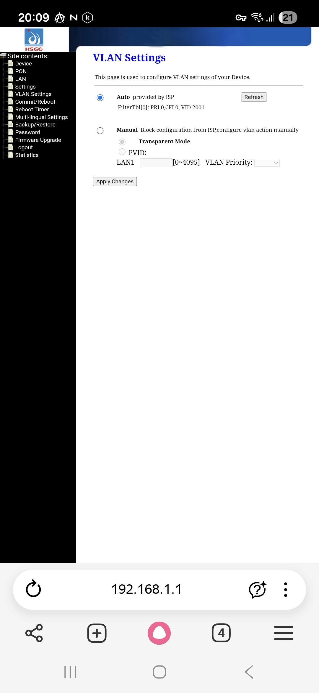

Да уже почитал)) для нескольких вланов нужен hgu с маршрутизацией, а sfu по сути бридж. По работе чисто для интернета будет какая-то разница? Скорость, стабильность итп? Кстати, обрывов соединения больше не было на sfu, несколько дней держит коннект
1 час назад, CATCrypt сказал:
Рубит из за настройки которую нужно скорректировать и все будет работать как положено.
понял, напишу вам тогда в лс. Или она отображается в админке и могу ее сам поменять?
