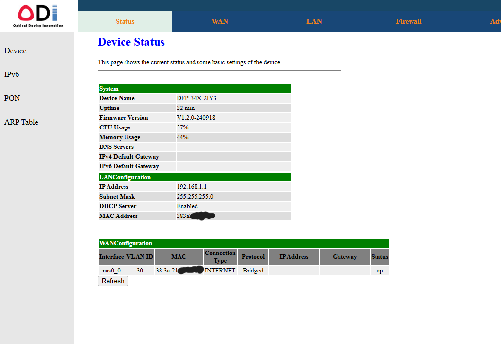

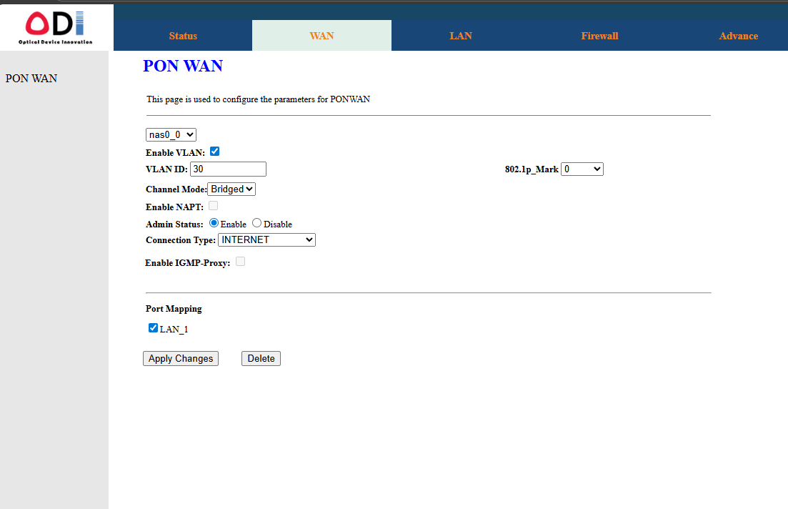

Здравствуйте, приобрел SFP модуль ODI DFP-34X-2IY3, планирую использовать его в Netcraze GIGA NC-1012, этой связкой хочу заменить штатный роутер от провайдера МГТС Sercomm RV6699 v4.
Подскажите пожалуйста, какие необходимо выставить настройки на SFP модуле, чтобы все нормально завелось)?
Необходима ли прошивка SFP DFP-34X-2IY3, текушие значения модуля видны на скриншоте.
Спасибо!
В 30.12.2025 в 13:36, Alex_1012 сказал:
Прошивку однозначно рекомендую обновить.
На модуле рекомендую выставить, как минимум значения параметров, которые у вас на screenshot' e (кроме обоих  LOID) в Web UI и, еще  несколько параметров, которые прописываются через telnet. Плюс vlan id.
Они берутся с терминала, за исключением mak_key.
У вас vlan id часом не 3 ?

12 часов назад, Alex_1012 сказал:
За новогодними салатами постепенно настроил подключение и параллельно записал шаги в инструкцию)
Вы проигнорировали то, что было написано в моем предыдущем сообщении, а именно:
21 час назад, JediYoda сказал:
И, судя по всему, не заполнили некоторые параметры через Web UI и Telnet.
В уже закрытой "старой" ветке" неоднократно были сообщения и сам писал, что "краткое" заполнение - не заполнение ВСЕХ НУЖНЫХ параметров на модуле, может привести к не очень положительному итогу.
Проверенно практически !!!
И, если только у вас.
Хуже, что размещенной своей инструкцией можете ввести в заблуждение других пользователей.
Более того, модуль совершенно спокойно доступен, что на Keenetic' ах, что на Mikrotik' ах, без всяких изменений IP или других "тудым-сюдым" при, наличии, ОДНОВРЕМЕННО:
