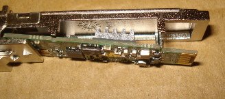

На мой взгляд у HSGQ теплоотвод просто фееричен...
Промазываю теплопроводящим клеем, температура становится на несколько градусов ниже (оставаясь заниженной на 10).
Хотя в целом рабочий вариант.
По информации ушедших с модуля Huawei, например температура доходила до 100-ни и он отрубался.

P.S.: Внутри корпуса HSGQ видел радиатор на процессоре.

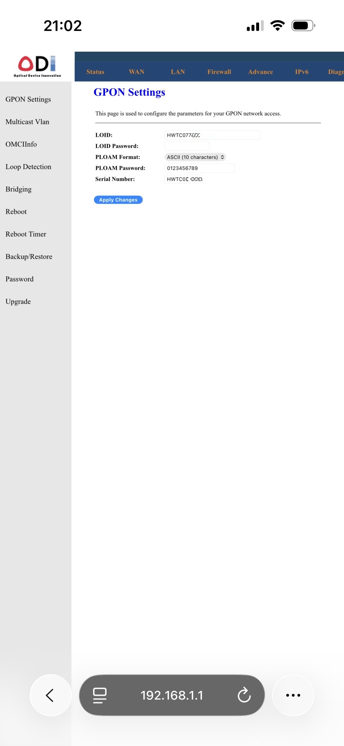

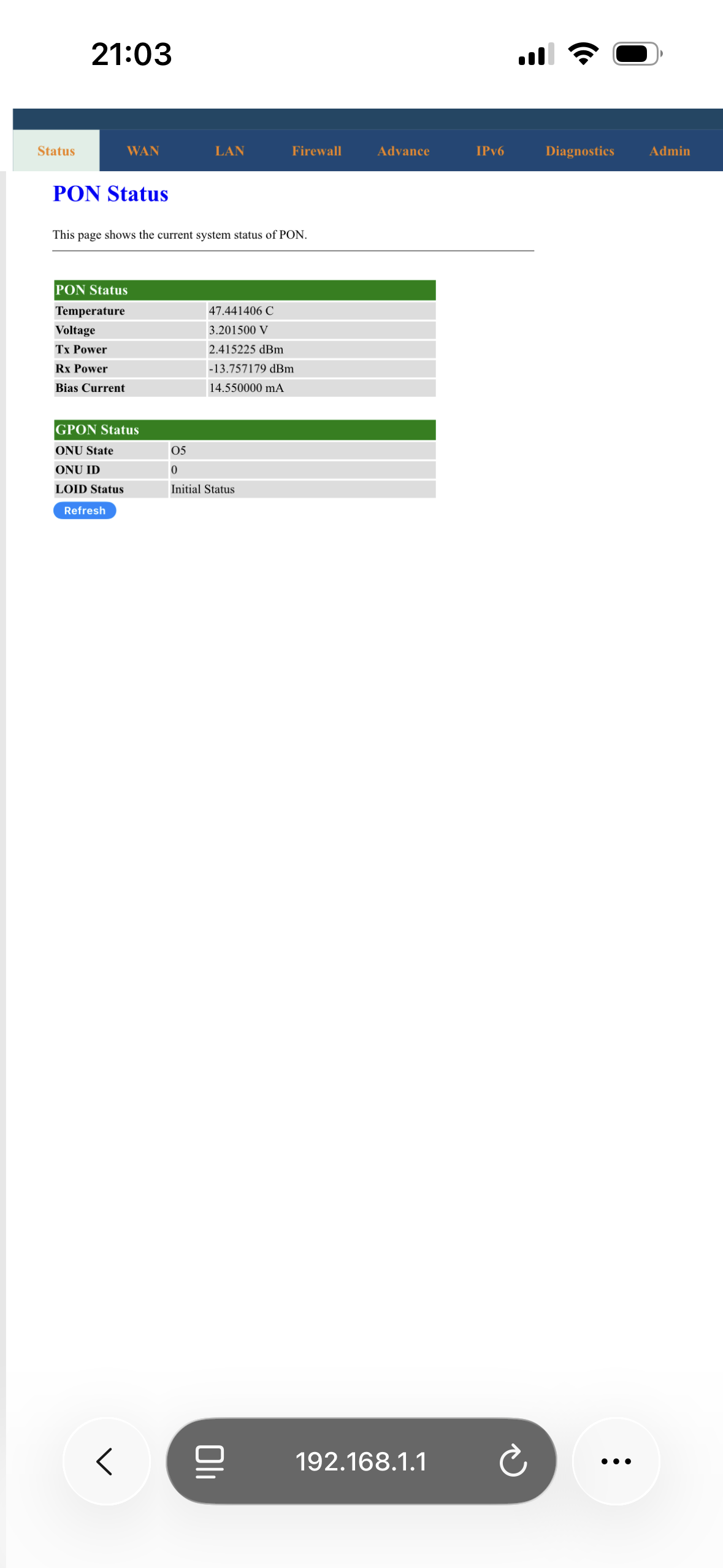

Доброго вечера. Прошу прощения что немного не по адресу, есть стик ODI v8 на прошивке V1.1.4-250620, роутер на openwrt.
Провайдер МГТС.
В стик конфиги с оборудования перенес, о5 статус для PON получил. Никак не могу корректно настроить VLAN на стике и подружить с openwrt.
Прошу подсказать, может у кого-то был такой опыт?
Настройки на стике:
Настройки на роутере:

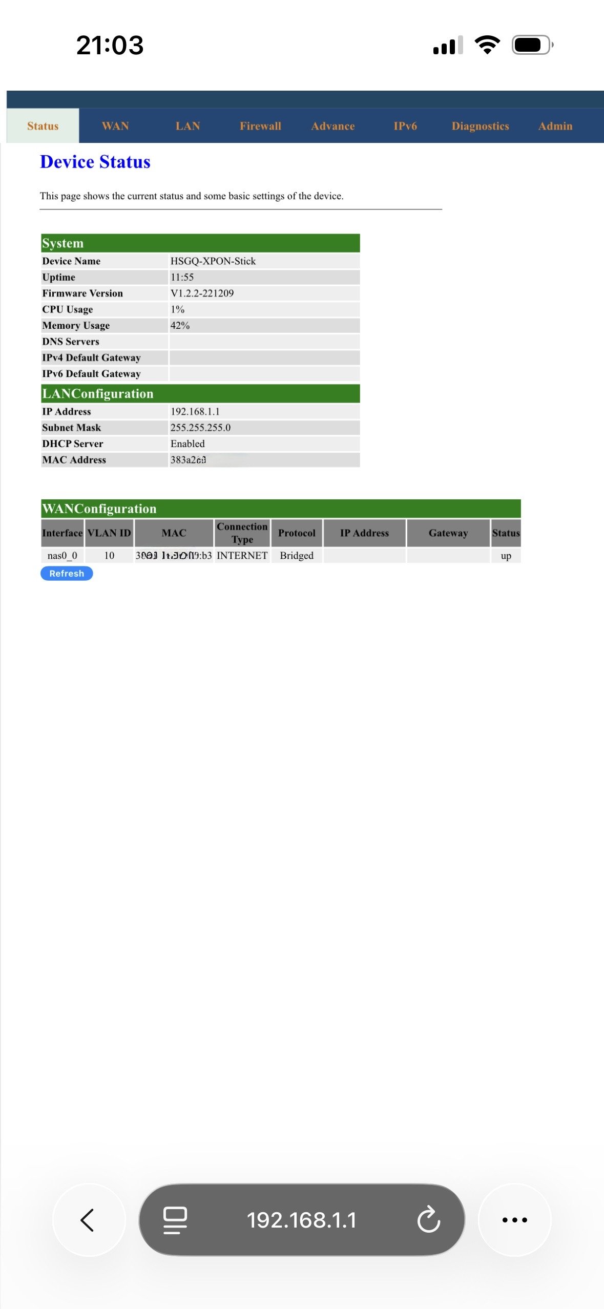

4 часа назад, Aleksandr979 сказал:
telecomadmin и есть вроде супер админ , обычный root, подобрал из одной инструкции случайно ), 0123456789 был, все заработало сразу
МГТС Краснодар, прошивку такую ставил M114_sfp_ODI_hybrid_221209
в настройках стика прописывал серийник провайдерского роутера huawei и ploam, vlan 10 тоже с роутера брал , забыл упомянуть что на Keenetic прописывал логин пароль PPPoE, провайдер выдал без проблем
Более чем уверен что модуль у вас настроен крайне неправильно.
Прошивку вы очень старую решили использовать в ней очень много проблемных моментов.
Также я очень сомневаюсь судя по написанному что вы все параметры корректно заполнили.

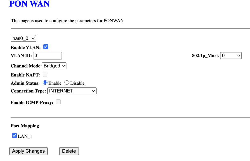

1 час назад, CATCrypt сказал:
image.thumb.png.454bccf8362b86d913076877d5c49011.pngimage.thumb.jpeg.3d7defcc33840913e3932d3abb005110.jpegimage.thumb.jpeg.cfbc368209154dd019d5e4423cb6b77e.jpegimage.thumb.png.04edcb80195d9676a935acde9bded8dc.png
не могу утверждать что все верно настроил но интернет работает , посоветуйте какую прошивку лучше использовать?
52 минуты назад, Aleksandr979 сказал:
Не могу утверждать что все верно настроил но интернет работает , посоветуйте какую прошивку лучше использовать?
Вы видели что в настройках там очень много пунктов?
По скриншотам видно что у вас даже модуль информацию о себе в сторону провайдера шлёт что это именно модуль с серийником от штатного терминала. У вас же ваш терминал который вы у провайдера получили имеет совершенно другое название нежели у вас на скриншотах в модуле. Это такая маленькая подсказка что именно у вас уже со старта неправильно.
4 минуты назад, CATCrypt сказал:
Чем это может грозить ?, и что исправить нужно ?

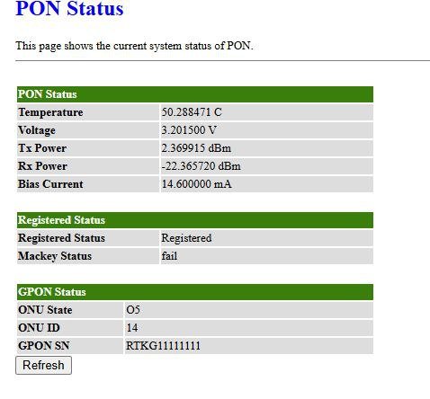

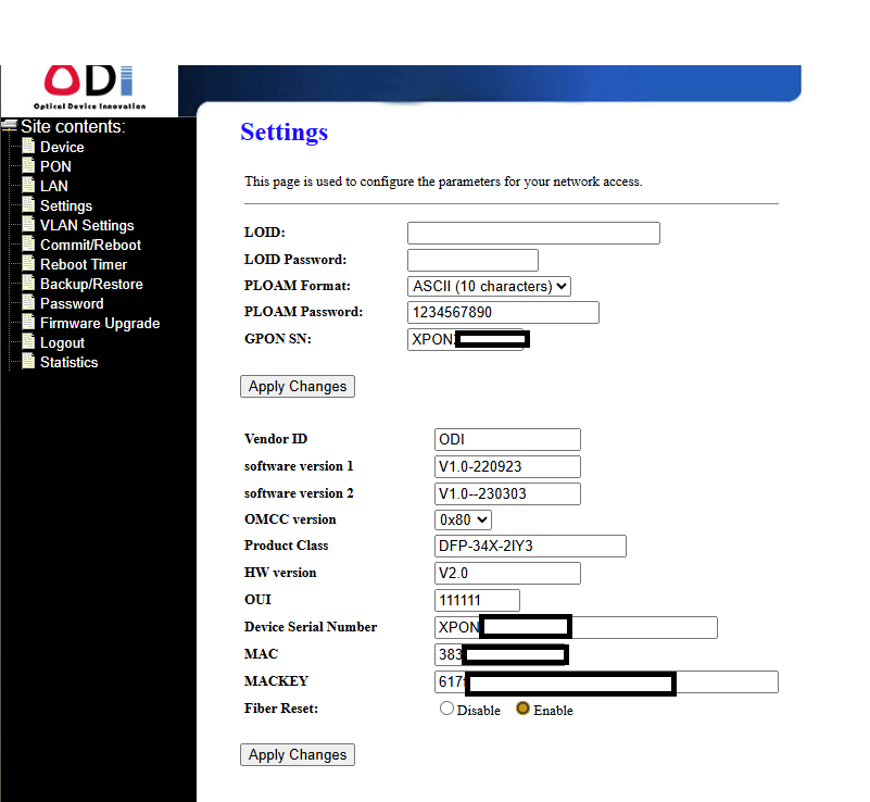

Добрый день!
Пытаюсь заменить провайдерский Sercomm RV6688 на ODI DFP-34X-2C2.
Сейчас терминал провайдера настроен в качестве моста, у него включен только HSI с VLAN 30. Потом идет подключение по lan к моему KN-1012, в котором вручную прописан ipv4, шлюз и 2 dns'а
На ODI постарался по-максимуму всю информацию с провайдерского терминала прописать, gpon sn и ploam password, переписал серийники девайса, мак адрес, сгенерил mackey скриптом Anime4000. Vlan пробовал и в transparent режиме, и вручную 30 устанавливать. Статус O5 и Initial status есть, однако интернета все равно нет.
На KN-1012 соответственно переключал провайдера на sfp стик. В мониторе кинетика пакеты уходят, входящие по нулям.
Прошивка сейчас M110_sfp_ODI_220923
Может кто-нибудь подсказать, пожалуйста, как добиться подключения к интернету в такой ситуации?

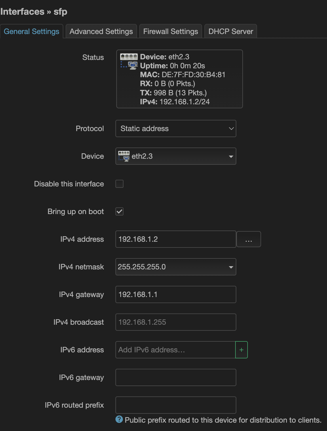

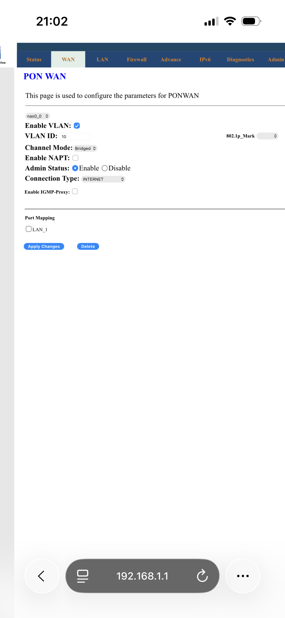

15 минут назад, JediYoda сказал:
Прошивку лучше обновить.
У вас sdp не в lan случаем ?
Вроде в lan, у стика 192.168.1.10, а роутер 192.168.1.1
У провайдерского терминала до применения изменений на мост ip 192.168.1.254, но после настройки подключиться можно только сбросом на заводские и повторной настройкой
