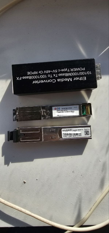

5 часов назад, Кoнстантин сказал:
у вас после подмены GPON SN и перезагрузки статус O3 ?
С ts-1001gf всё хорошо... пытаюсь sfp ODI XPON DFP-34X-2IY3  запустить, и хотелось заглянуть "под капот" ts1001gf
 Пароль суперадминский я кстати извлёк, покопавшись на 4пда.
Но sfp почему-то не пускается... появляется статус O5 и откатывается к O4,O3.... и так по кругу.
Mackey статус  fail  хотя уже по всякому этот mackey генерил из Mac адреса TS-1001GF
... Но это всё видимо потому, что хотел схалявить и ввёл все настройко через веб-интерфейс, а надо командами через telnet..
Завтра займусь.)))

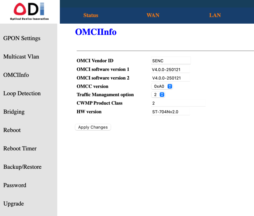

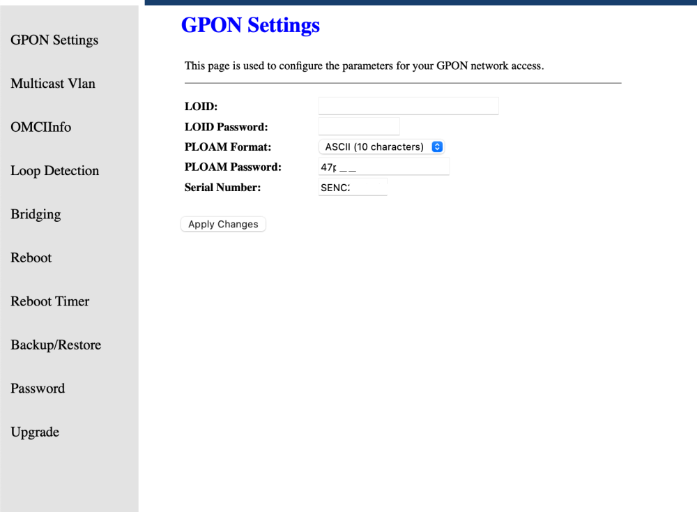

Я заменил MAC, который стоял в ODI,  на MAC терминала провайдера. Mackey тоже заменил через WEB - success и O5.
Или для МГТС не важны эти параметры?
Изменено пользователем KIBego
3 минуты назад, KIBego сказал:
Важны все абсолютно параметры не важно какой провайдер.
В противном случае видно на стороне провайдера что у вас ваш SFP отправляет противоречивые данные не смотря на то,  что регистрацию он все же получает.
Получается, что при неверном Mackey тоже может работать, но не совсем правильно?
А можно к вам в личку.?
2 минуты назад, KIBego сказал:
Нет при неверном мак ключе работать не будет.
Будет писать PON статус O0

Собираюсь заказывать SFP модуль, сейчас стоит ONU Huawei(APC), провайдер Ростелеком СПБ. Какой модуль лучше заказать, желательно чтобы не сильно грелся и можно было его в bridge перевести и уже отдельно ловить VLAN с интернетом и IPTV. По поводу того что надо будет серийник прописывать в курсе, прошивки если что готов менять.
Если есть ссылки на китайскую площадку, то буду благодарен. Спасибо и хорошего дня всем.
