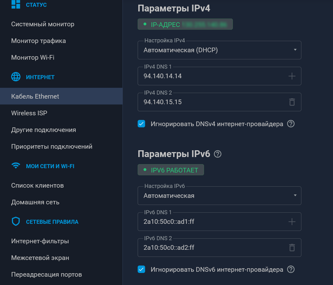

Ещё наблюдение:
Ситуация та-же. Есть dualstack провайдер и wireguard vpn с поддержкой ipv6.
При внесении адреса в таблицу днс маршрутизации, некоторые имена роутит только ipv4. ipv6 уходит через провайдера.
например, whatsapp.com и nnmclub.to
один отлично роутится через WG ipv6, второй через провайдерский.
Думал - дело в адгуардовских днс серверах, вписанных вручную. Поставил гугловые - заработало, но при добавлении нового списка и новой записи - снова ipv4 роутит а ipv6 - нет.
UPD: после принудительной смены системных резолверов всё начало роутиться верно.
Изменено пользователем Mr.Weegley
В 15.11.2025 в 20:13, Mr.Weegley сказал:
Добрый день! Не напишите пожалуйста краткую инструкцию, что именно вы делали?
У меня постоянно перестают работать через некоторое сайты, которые я добавлял.
В 17.11.2025 в 09:47, Сергей Грищенко сказал:
Просто прописал ДНС серверы Adguard вместо системных:
Соответственно, в "Интернет-фильтры" ничего не включено.
Как будто бы, робит уже довольно долго. И исчезла проблема с добавлением адресов в таблицы на странице "Маршруты ДНС"
