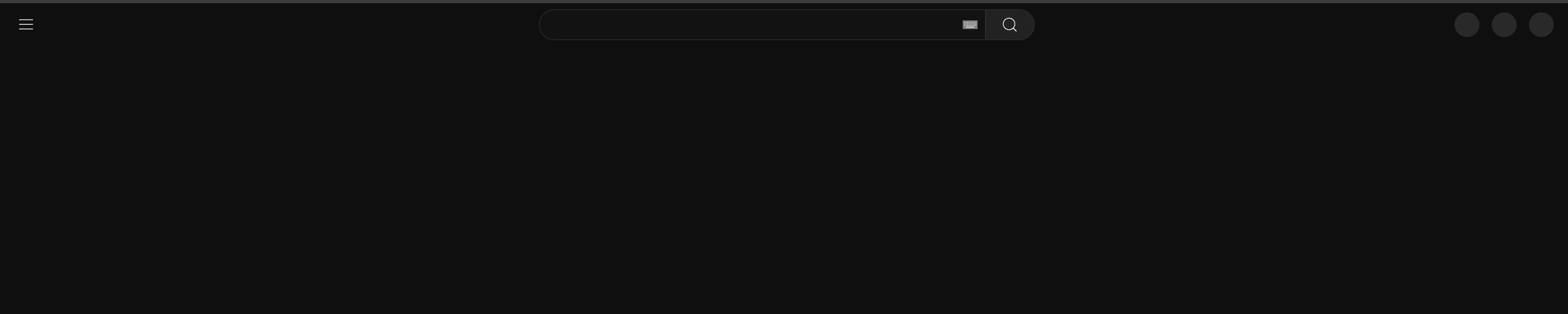

не помогло) теперь достукивается до ютуба, но не грузит нормально страницу)Хотя на вкладке, где было видео, если её не обновлять, то видео продолжает работать нормально)image.thumb.png.8e252725dd0b741996cf14c1e3ffcaac.png

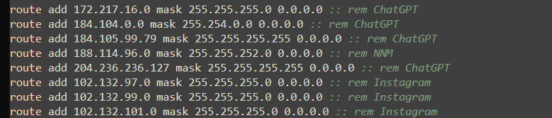

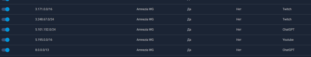

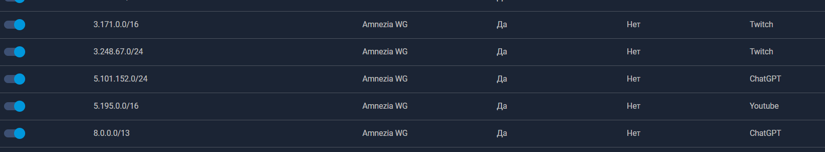

Экспортируешь маршруты на комп, открываешь в notepad, добавляешь в конце строк коммент в формате как на скрине. Импортируешь обратно, получаешь коммент. С массовой заменой делается очень быстро на 1000 строкimage.png.de91cf469c8618252ca1c36baaae6a5b.png
