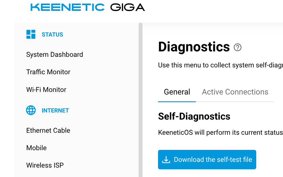

По поводу self-test, если подскажите как его сделать, то без проблем сделаю.
54 minutes ago, BlezPascal said:
Именно так.

self-test приложил.
Подключенное устройство с адресом 192.168.5.4, MAC заканчивается на B9-59
self-test_KN-3811_preview_4.03.C.6.0-5_router_2025-09-05T20-04-34.774Z.rar
