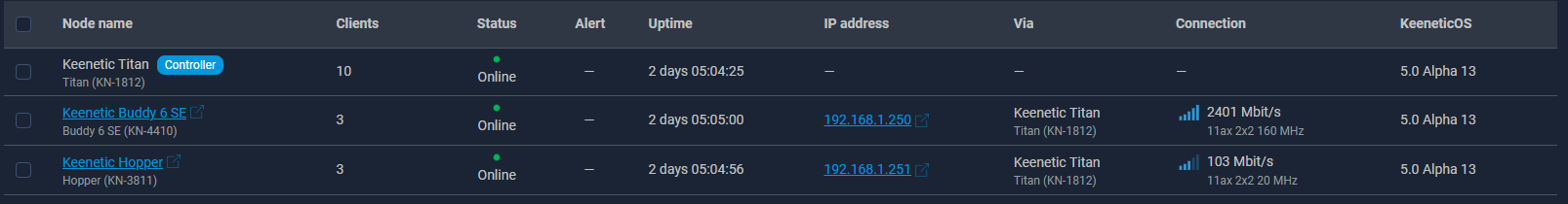

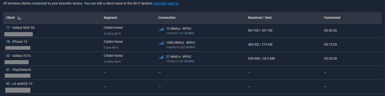

Сетап:
  • 1 контроллер (основной роутер)
  • 2 Mesh-узла (подключены по Wi-Fi)
  • 2 проводных клиента подключены к порту LAN на узле Hopper (телевизор и PS5)
  • 3 устройства подключены по Wi-Fi к узлу Hopper (телефоны)
Дополнительно:
  • Узел Keenetic Hopper был недавно приобретён.
  • Ранее к существующему Mesh-узлу Buddy6 SE проводные клиенты не подключались.
  • Поэтому неизвестно, как это работало в старых версиях прошивки.
  • В данный момент используется прошивка 5.0.A13.

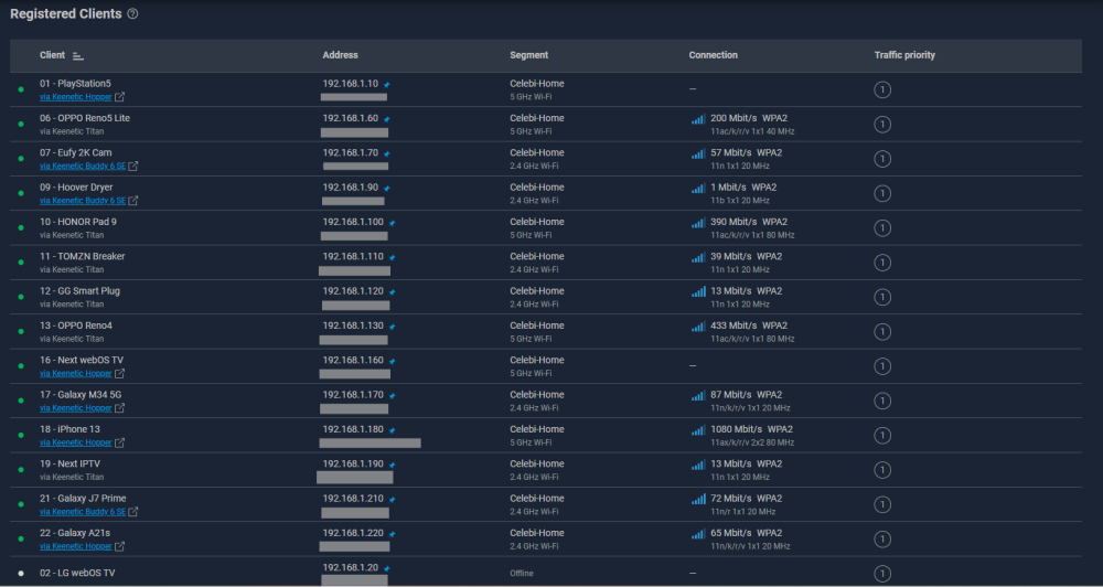

Проблема:

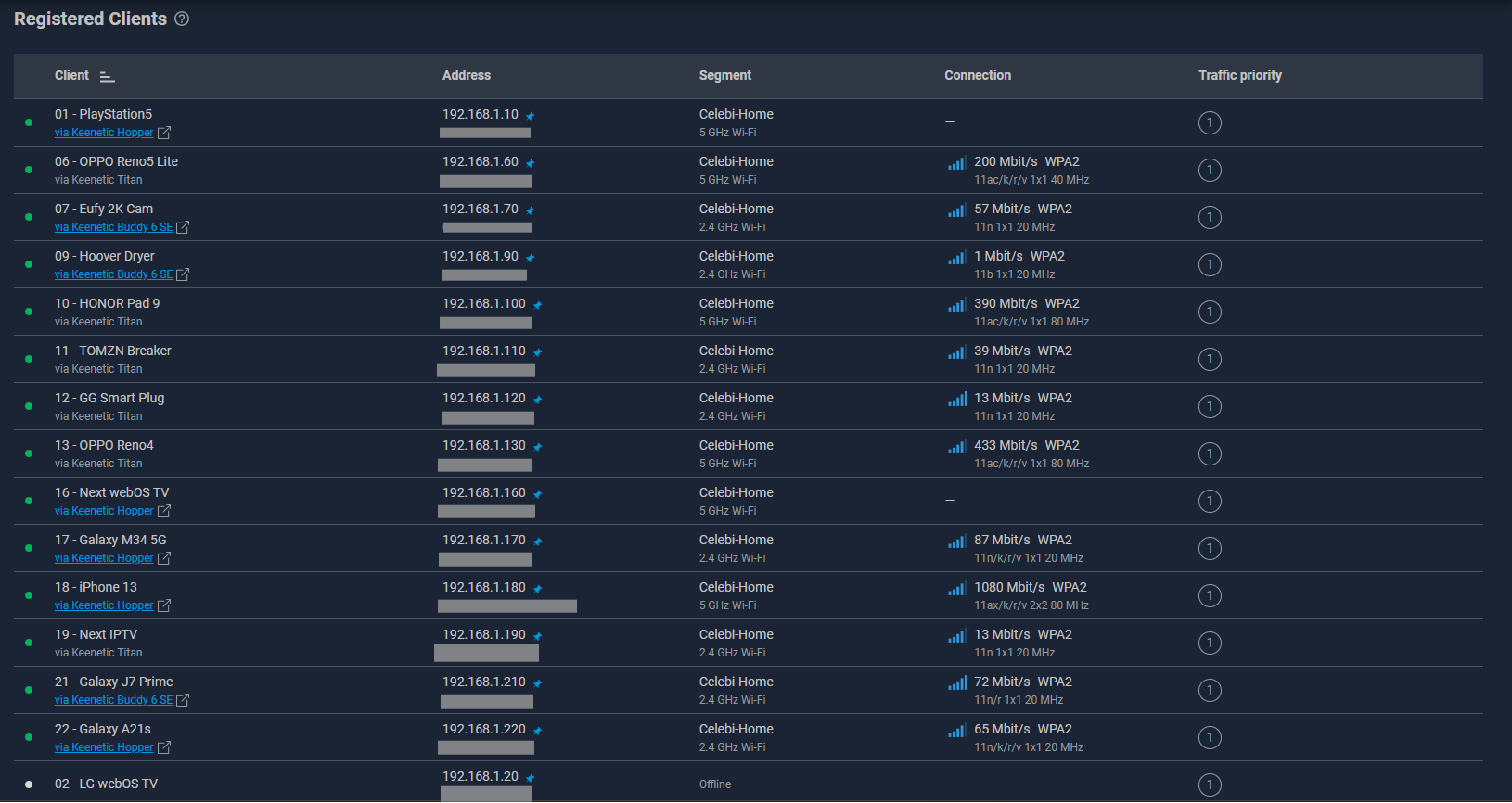

  • На странице Client List контроллера отображаются все 5 клиентов, подключенных через узел Hopper, с пометкой "via Keenetic Hopper".

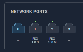

  • Для проводных клиентов (телевизор и PS5) в столбцах Connection и Speed отображается "-".
  • На странице Client List самого узла Hopper проводные клиенты отображаются как "offline" или отсутствуют вовсе.
Вывод:
  • Контроллер видит всех клиентов, подключенных через узел Hopper, но не отображает информацию о типе подключения и скорости для проводных клиентов.
  • Узел Hopper не отображает проводных клиентов корректно, показывая их как "offline" или не показывая вовсе.

ранее писал в поддержку , по аналогичной проблеме. (только роутеры другие)
вот ответ (вчера пришел):
Не отображение проводных клиентов, подключенных к ретранслятору, это нормальное поведение в WiFi-системе,
надеемся что в будущем это будет реализовано.
p.s Oт прошивки не зависит.. такая же проблема и в стабильных версиях.

Ух, это очень удивительный ответ. Честно говоря, я не понимаю, почему в Mesh-системе устройства, которые «общаются» друг с другом, не показывают скорость проводного клиента, подключенного к узлу по кабелю.
Скажите, а если бы вся Mesh-система была соединена кабелем, изменилось бы что-то?
4 минуты назад, ru.celebi сказал:
Не особо что изменилось, показывало бы скорость порта куда воткнут ретранслятор
  • Thanks 1

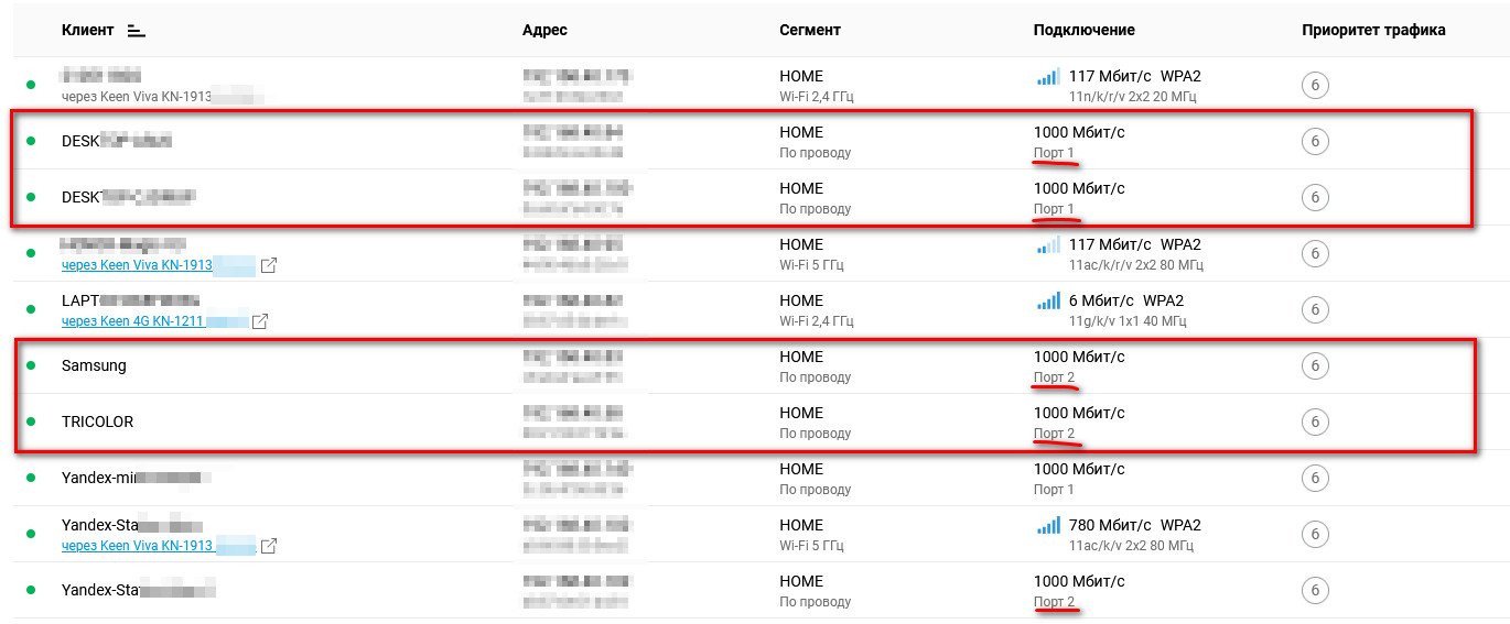

26 минут назад, ru.celebi сказал:
В MESH-ке  две Вивы и 1211.  Первая Вива - контроллером "мешка", в неё кабелем вторая Вива, в неё кабелем клиенты (выделено), и беспроводные; и кабелем в первую - 1211 (улица, беседка), со смешанными клиентами.  Wifi-йные отражены персонально, а вот каскадно-проводные - тупо до "порту".    4.3.6 на Вивах, 4.1.8 на 1211 (а выше и не требуется).

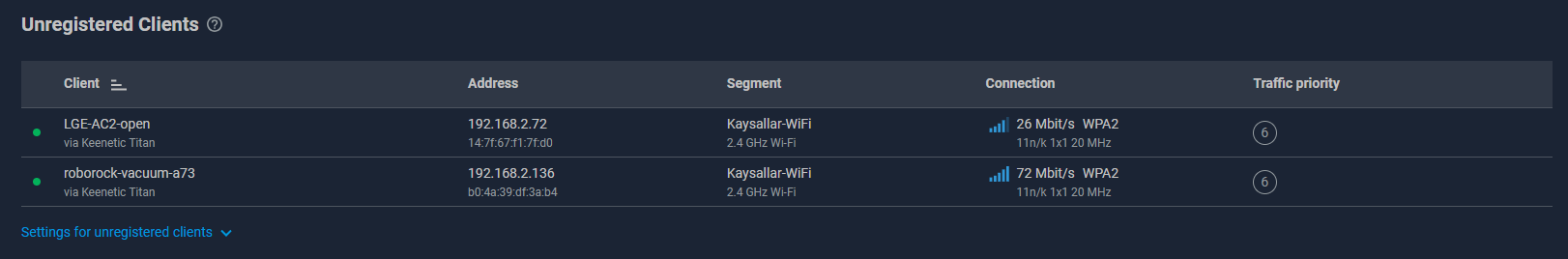

Клиенты, подключённые по WiFi к экстендеру Keenetic Giga III, отображаются в списке клиентов контроллера как "подключённые по проводу"
Это штатное поведение, или дефект? Сам экстендер, понятно, отображает всех клиентов корректно - с указанием диапазона подключения и т.п.
