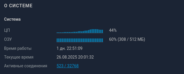

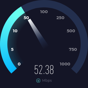

Чтобы роутер совсем не сдох я ограничение в 50 врубил
что может так сильно грузить?
на keenetic.ru указано что
и я рассчитывал получить хотя бы половину
и все что можно во время теста вырубил
только тунель WG и все

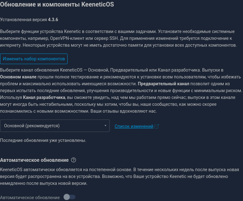

Вот что установлено

 У меня только 1 вопрос - неужели вы используете все, что установлено? 😂 Зачем вам например Шлюзы прикладного уровня?)))))
Почистите прошивку от условного "мусора" в виде совсем неиспользуемых компонентов)

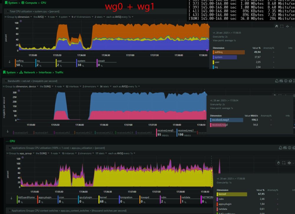

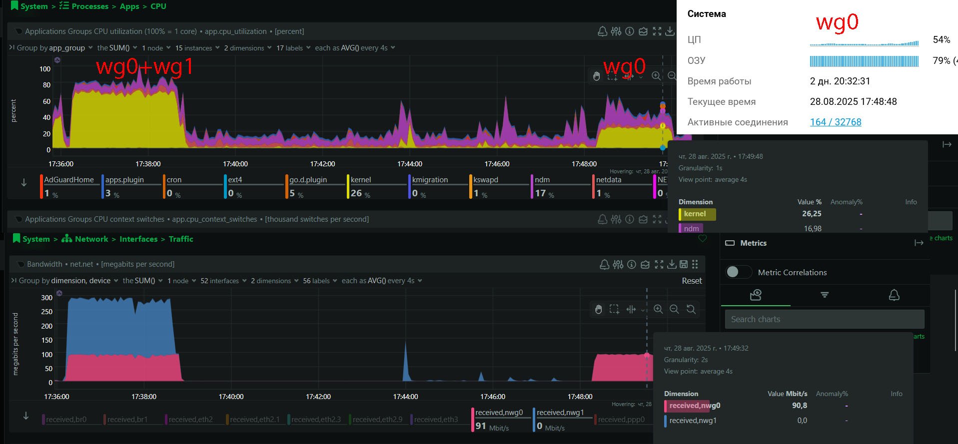

Два WG канала (wg0 + wg1), оба под asc, клиент wifi. Роутер 1811 но роли не играет, прошивка полная.
Первый тест multipath на два wireguard, второй тест на одном wireguard. Провайдер на 100Мбит и на 200Мбит, iperf3 -c инет_speedtest.wobcom.de -R -P 30 -t 240. На втором тесте чисто загрузка проца на одном wireguard по монитору роутера. Графики интерфейса роутера wireguard прием роутром.
В 28.08.2025 в 01:09, THEBIGMISHA сказал:
максимум 90 мбс при 100% CPU
На 3811 так точно быть не должно. Вы явно что-то не договариваете
