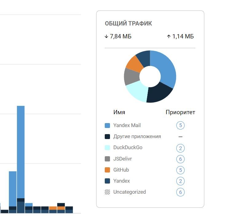

Создал правило для блокировки yandex mail для одного из хостов. Включил его.
Зашел на сайт с яндекс почтой и он действительно не открывается. Всё хорошо. Отключил правило переключателем.
Спустя несколько часов включил его снова с помощью переключателя. Обновляю сайт яндекс почты в браузере, спокойно перемещаюсь там по ящику. Всё грузится, и открывается. Блокировки нет. Но при этом в Анализаторе трафика вижу что данный трафик распознан и стоит маркер Заблокировано. Но всё работает. Точно не кэш.
Закрытие и повторное открытие браузера с этой вкладкой никак не повлияло. Трафик идёт. Маркер Заблокировано отображается.
На скрине видно что трафик распознан.
В общем блокировать этот вид трафика перестало.
При дезактивации правила маркер Заблокировано также отображается ещё некоторое время. Но возможно это норма.

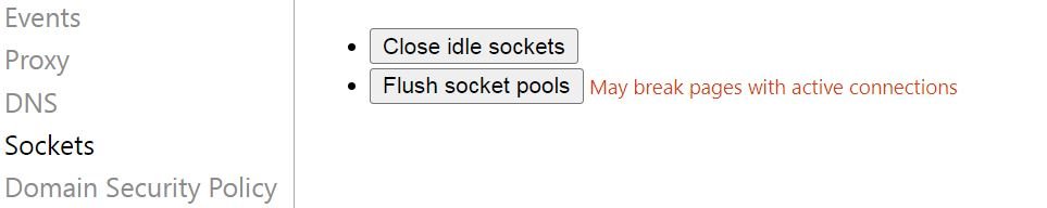

Ещё заметил, что после сброса сокетов в браузере Chrome блокировка сразу начинает работать, если активирована. Страница перестает работать и обновляться. Видимо каким-то образом часть трафика относящегося к сервису яндекс почта блокируется, а часть проходит. Поэтому и складывается такая ситуация.

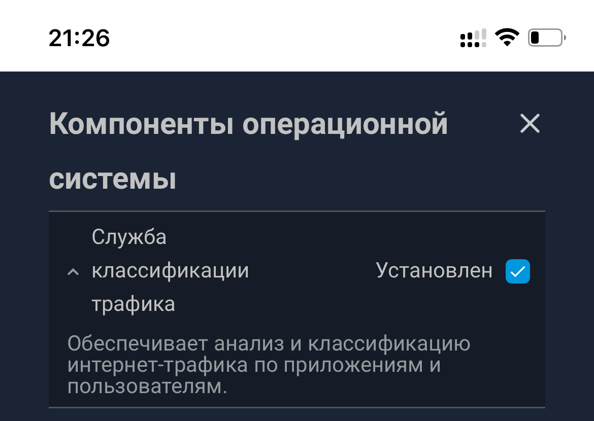

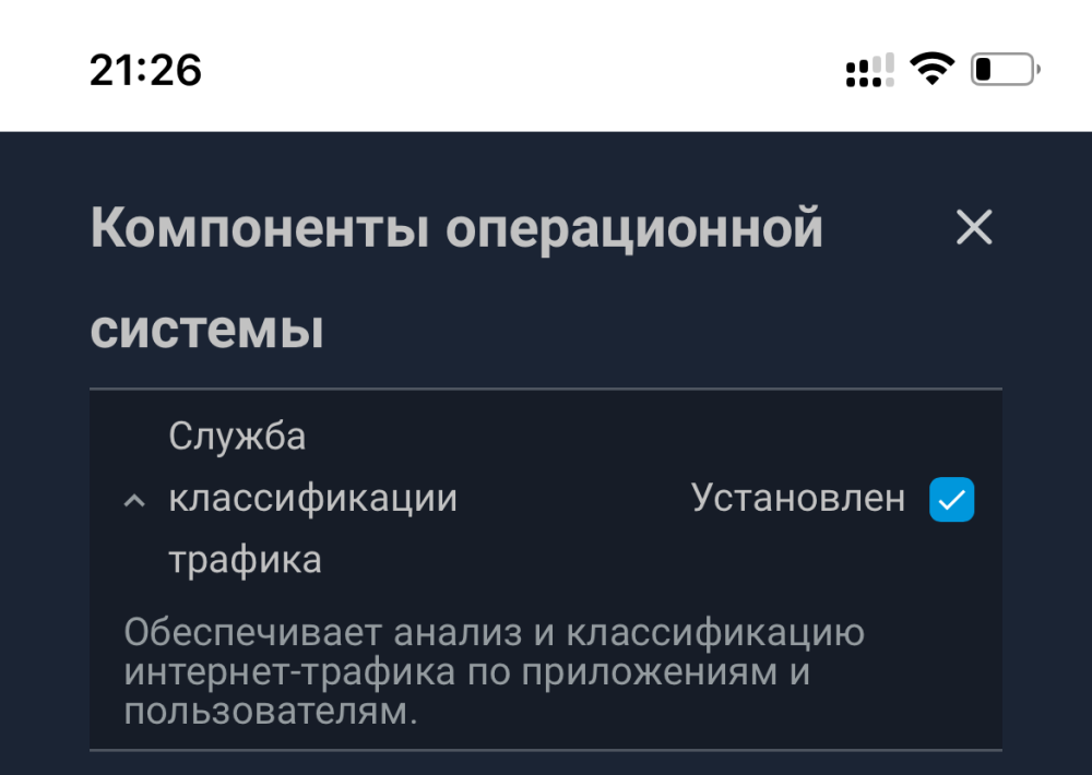

Без установленного и включенного анализатора трафика этой вкладки не будет
  • Thanks 2
21 час назад, Denis P сказал:
Что за "анализатор трафика"? Компонента с таким названием нет, а "Фильтра приложений" на своём Keenetic Ultra (KN-1810) тоже пока не наблюдаю.
14 минут назад, SigmaPlus сказал:
Написал название так как оно принято "в народе"
А так, это "служба классификации трафика" которая есть уже довольно давно
https://support.keenetic.ru/eaeu/ultra/kn-1811/ru/22949-traffic-classification-and-intelliqos.html
10 минут назад, Denis P сказал:
Спасибо! Тогда получается всё не так просто с отображением новой функции ( я про "Фильтр приложений" ). Поскольку "служба классификации трафика" у меня активирована, но всё же фильтр приложений не появился.
Edited by SigmaPlus
3 минуты назад, SigmaPlus сказал:
Еще нужно включить распознавание приложений на вкладке о которой чуть выше в справке указано. Наличие компонента не означает его активации
Edited by Denis P
