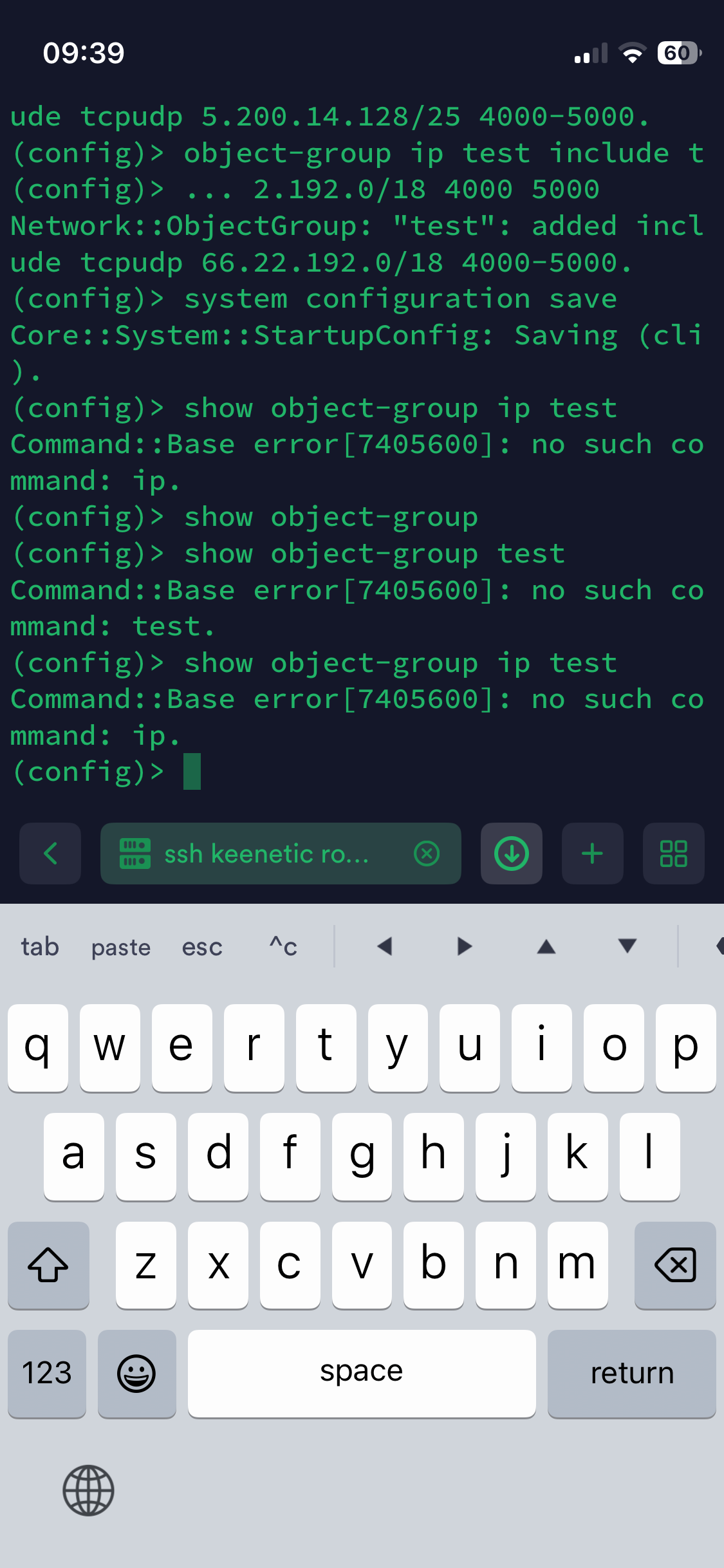

не знаю может неправильно выполняю, но логически исходя show показывает(должна бы) то что перед этим ввел(основываюсь на командах маршрутизации, может баг может еще не реализовано но решил отписаться разработчикам(доку использую последнюю доступную на данный момент 4.3 мануал кли в этих командах
object-group ip test
object-group ip test include tcpudp 35.240.0.0/13 4000 5000
object-group ip test include tcpudp 5.200.14.128/25 4000 5000
object-group ip test include tcpudp 66.22.192.0/18 4000 5000
system configuration save
show object-group ip test
Edited by pegakmop
На аналогии с командами fqdn действовал show object-group fqdn test показало бы группу доменов, а вот почему не показывает show object-group ip test группу созданную подсетей не понимаю

Прилагаю лог
KeeneticOS version 5.00.A.10.0-1, copyright (c) 2010-2025 Keenetic Ltd.
This software is a subject of Keenetic Ltd. end-user licence agreement. By
using it you agree on terms and conditions hereof. For more information please
check https://keenetic.com/legal
(config)> object-group ip test
Core::Configurator: Done.
(config-ogrp-ip)> ... udp 138.128.136.0/21 4000 5000
Network::ObjectGroup: "test": updated include tcpudp 138.128.136.0/21 4000-5000.
(config)> ... 158.0.0/15 4000 5000
Network::ObjectGroup: "test": updated include tcpudp 162.158.0.0/15 4000-5000.
(config)> ... 64.0.0/13 4000 5000
Network::ObjectGroup: "test": updated include tcpudp 172.64.0.0/13 4000-5000.
(config)> ... .0.0/15 4000 5000
Network::ObjectGroup: "test": updated include tcpudp 34.0.0.0/15 4000-5000.
(config)> ... .0.0/16 4000 5000
Network::ObjectGroup: "test": updated include tcpudp 34.2.0.0/16 4000-5000.
(config)> ... .0.0/23 4000 5000
Network::ObjectGroup: "test": updated include tcpudp 34.3.0.0/23 4000-5000.
(config)> ... .2.0/24 4000 5000
Network::ObjectGroup: "test": updated include tcpudp 34.3.2.0/24 4000-5000.
(config)> ... 92.0.0/12 4000 5000
Network::ObjectGroup: "test": updated include tcpudp 35.192.0.0/12 4000-5000.
(config)> ... 08.0.0/12 4000 5000
Network::ObjectGroup: "test": updated include tcpudp 35.208.0.0/12 4000-5000.
(config)> ... 24.0.0/12 4000 5000
Network::ObjectGroup: "test": updated include tcpudp 35.224.0.0/12 4000-5000.
(config)> ... 40.0.0/13 4000 5000
Network::ObjectGroup: "test": updated include tcpudp 35.240.0.0/13 4000-5000.
(config)> ... 0.14.128/25 4000 5000
Network::ObjectGroup: "test": updated include tcpudp 5.200.14.128/25 4000-5000.
(config)> ... 2.192.0/18 4000 5000
Network::ObjectGroup: "test": updated include tcpudp 66.22.192.0/18 4000-5000.
Core::System::StartupConfig: Saving (cli).
(config)> show object-group ip test
Command::Base error[7405600]: no such command: ip.
(config)>
Странно как то отреагировало на команду показать show
Edited by pegakmop
Понимаю что с пк по хорошему бы лог надо снять, но сейчас не у пк, как буду заменю на пкшный

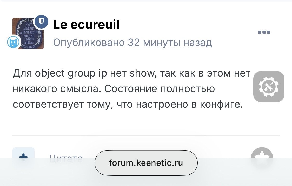

Для object group ip нет show, так как в этом нет никакого смысла. Состояние полностью соответствует тому, что настроено в конфиге.

6 минут назад, Le ecureuil сказал:
На сколько правильно понимаю запоминать самому надо какие из подсетей добавлены, раз говорите нет смысла видеть то что добавил, интересная логика конечно, ну ладно… 🤔

show всегда показывает только runtime-информацию, а не конфиг, они не взаимозаменыемы. Если она есть, то show мы делаем. Если все понятно из конфига, то не делаем.

9 минут назад, Le ecureuil сказал:
А как тогда работает показать тут:
show object group fqdn
Не совсем логично как по мне оставлять без просмотра
show object group ip
То бишь на сколько я понял вас если добавляем подсети то выбор ограничен двумя путями либо статично с веб морды роутера либо через кли и берем блокнотик и записываем всё что добавляем чтобы потом знать что добавили(раз как вы ранее сказали мол нафиг оно не нужно и не логично) цитирую:
хотя как по мне это логично добавил подсети, а после командой show посмотрел что уже добавлено в подсетях, ну да ладно 😔

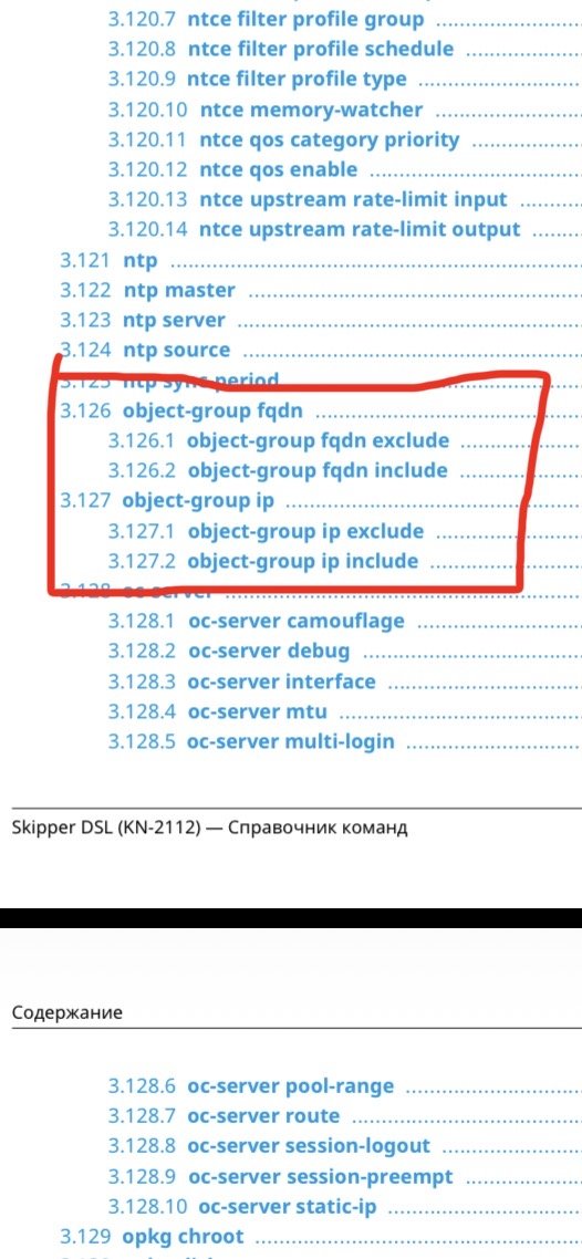

Добавил фото и приписку
object-group ip используется для IPsec. В динамической маршрутизации object-group fqdn он какого-либо участия не принимает.
1 минуту назад, dimon27254 сказал:
Если не сложно поясните где потом можно будет посмотреть добавленные подсети данным способом, заранее благодарю за помощь
1 минуту назад, pegakmop сказал:
Только в startup-config.
object-group ip нельзя увидить в Entware или еще где-либо, т.к. они используются только для IPsec:
В 25.02.2025 в 20:52, Le ecureuil сказал:
object group ip используются сейчас только в трафик-селекторах IPsec.
Другими словами, добавлять подсети в динамическую маршрутизацию через object-group fqdn нельзя. Только домены и IP-адреса.
21 минуту назад, dimon27254 сказал:
Типа скачать его и смотреть, других вариантов нет? Если правильно понял
6 минут назад, pegakmop сказал:
Верно.
