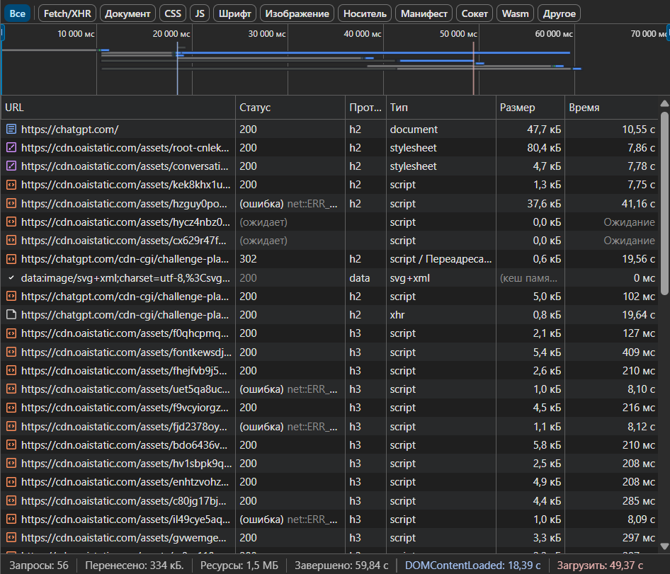

1. После запуска Кинетика у меня почему-то автоматически не включается динамическая DNS маршрутизация. Приходится вручную вводить команду dns-proxy route object-group ..., чтобы перезаписать имеющуюся настройку. После этого маршрутизация "оживает".
2. Доступ к доменам, маршрутизируемым средствами dns-proxy route object-group, работает не всегда корректно - периодчески наблюдаю то долгую загрузку сайтов, то недогрузку контента на них, то ошибки подключения. При этом, ping и traceroute проходят нормально, и в них я вижу шлюзом свой VPN-сервер.

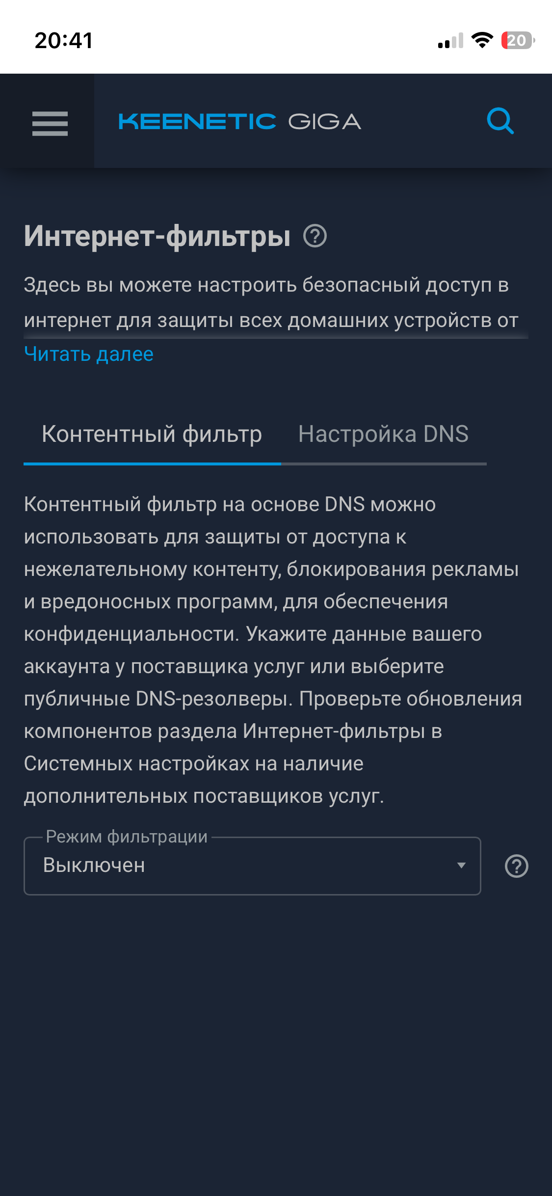

@Le ecureuil радость длилась недолго, начали вылезать ошибки
предположу что из-за включенного интернет фильтра AdGuard (на других устройствах интернет фильтр активирован не был и ошибок тоже нет)
Dns::Route::ResolveQueue: system failed [0xcffd0046].
но и после его отключения продолжают сыпаться

3 минуты назад, Denis P сказал:
радость длилась недолго, начали вылезать ошибки, предположу что из-за включенного интернет фильтра AGH

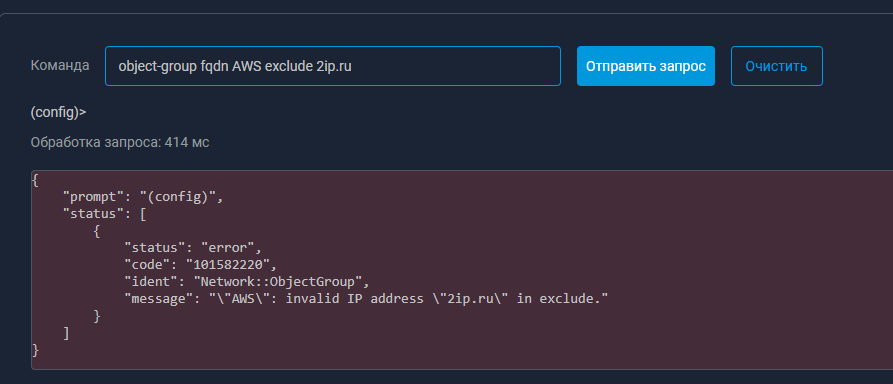

Еще вопрос. Так и задумано, что нельзя удалить домен? 5.0 A11
16 минут назад, keshun сказал:
исключить можно ip адрес, о чем вам ошибка и сообщает, а удалить домен это через no include
Edited by Denis P
  • Thanks 1
@Le ecureuil
на A11 даже отключение dns-proxy route не помогает и ошибки продолжают сыпаться и судя по дебагу он идут попытки разрешить адреса из списка, явно что-то где-то работает не так как задумано, self как обычно в следующем сообщении
и опять же всему виной "интернет фильтры" без них всё хорошо
"починить" теперь можно только если полностью снести OG
Edited by Denis P
В 09.08.2025 в 23:05, Denis P сказал:
А если надо исключить домен 3,4,5 и т.д. уровня, у которого n-количество адресов?
В 11.08.2025 в 14:02, keshun сказал:
Мы не знаем эти n адресов. Их исключить невозможно. Исключения только по ip адресу. И это правильно.
