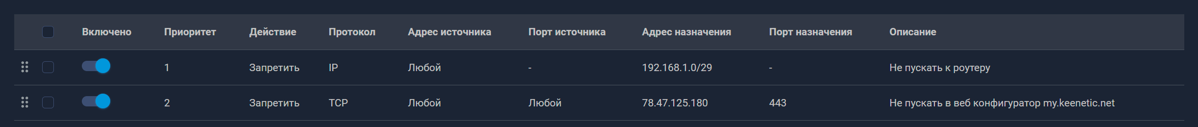

Пока ждём официального ответа, могу сказать что я где-то на 4PDA вычитал что это ожидаемое поведение, если роутер открыт для доступа извне (из Интернета). Что именно это за настройка я так и не разобрался. То ли это с KeenDNS связано, то ли с вкладкой "Пользователи и доступ". Но там сказали что правильным будет в фаерволле закрыть маршрут на `192.168.1.1` в настройках каждого сегмента локальной сети. Я так и сделал.
На скриншоте я закрыл не только к роутеру но и к 192.168.1.[1-16], т.к. к Mesh ретрансляторам оказалось тоже доступ есть. А у меня первые 10 адресов для таких сервисных вещей выделены.
