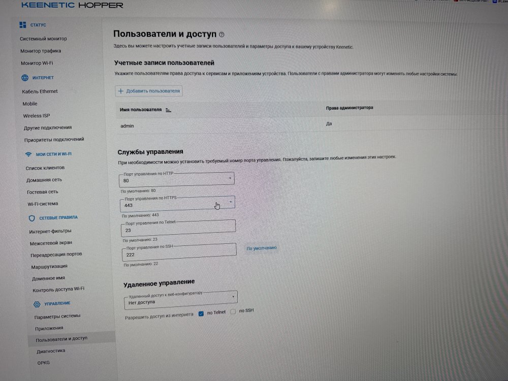

Модель Keenetic: KN-1212
Проблема: Не могу загрузить публичный ключ на роутер, командой [ ssh-copy-id -p 21 satir@192.168.1.1 ] выдает ошибку [ Core::Configurator error[1179649]: incorrect request. ].
Просьба (вопрос): как можно реализовать подключение к роутеру по ключу без ввода пароля?
2 часа назад, SatirAnderson сказал:
Такой возможности для штатного ssh нет
