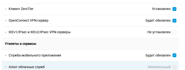

При обновлении на stable 4.2.6.3-->4.3.2 удаляется сервер Ikev2
устройство KN-1012
Если до обновления зайти в компоненты, то видно, что отметка на компоненте снята.
Чтобы компонент не  удалился, нужно поставить отметку вручную.

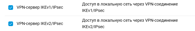

Вроде заработало. Помогло что то одно, или весь комплекс сложно сказать. Итак:
- переустановил компоненты (как писал выше);
включил оба ike и V1 и V2;
- в разделе Пользователи и доступ, у пользователей ставил эти 2 галки, они почему то были отключены:
- и обязательная перезагрузка, до нее не работало.

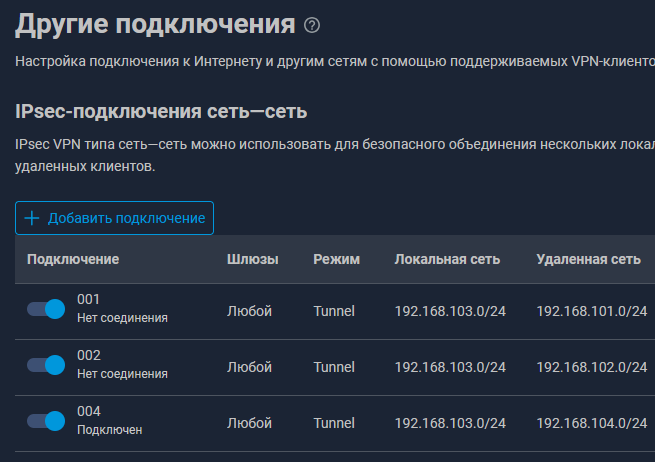

Изображение с KN-1912, выступающего в роли "сервера", то есть - ожидающего подключение. По картинке - вроде как всё пропало и не работает. Нюанс же в том, что по факту соединения (номер 001 и 002) с такими же KN-1912 установлено. А на двух других KN-1912, которые выступают в роли инициаторов - всё нормально, висит "подключён". Есть и ещё нюанс - есть третье соединение (номер 004), инициатором которого выступает древний Keenetic 4G III, так вот с ним всё ок, "подключён" висит и на получившем обновление KN-1912, и на 4G III. Ну вот как-то так.

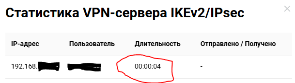

Снято в момент, когда тоннели работали, но в интерфейсе было так как на скриншоте. Кстати говоря, тоннели снова отвалились сегодня. Дело было так (считаем, что после снятия того self-test): подключился по IKEv2, соединение установилось, но в сеть не пустило. Зашёл в роутер, тыкнул баттон на включение IKEv1 и отправил роутер в перезагрузку. Потом решил посмотреть тоннели. А они все не работают. Попробовал уже руками выкл/вкл, не работают. Снял IKEv1 в приложениях, перезагрузил. Тоннели работают. В сеть при установленном с компа IKEv2 не пускает. Мистика какая-то, работало же вроде. Но позавчера. Селф и лог сделал, на всякий случай. Если что - могу снова и опять кинуть.
