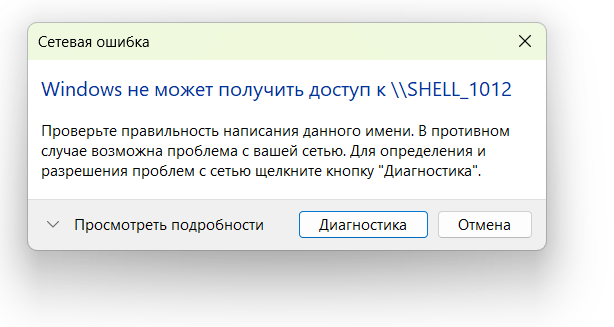

Казалось бы, не должно быть проблем, но второй день не могу дать ладу.  В домашней сети роутер, на нём включен SMB сервер с анонимным доступом. И с компmютеров и с телевизоров доступ работает.
И тут купил я ноут, поставил на него win11 pro, и не могу зайти в сетевую папку на роутере. Если анонимный доступ на SMB выключен - всё работает и по паролю заходит. Как только включаю анонимный доступ к SMB серверу, то выскакивает сообщение "Windows не может получить доступ, проверьте правильность написания имени...."
Учётка "гость" включена.  В политиках анонимный доступ разрешён, если его выключить, то при попытке подключения пишет, что анонимно нельзя.
С этого же ноута пытаюсь подключиться к сетевому ресурсу на другом компе, и тоже просит ввести имя/пароль, хотя включен анонимный доступ. Приходится вводить имя "гость" и пустой пароль.
Подскажите, где подкрутить :)

В винде какая сеть в параметрах  включена - публичная или частная? Входите через сетевое окружение? Если по ip адресу обращаться происходит ли вход?

в винде   "частная сеть", зайти пытаюсь как по клику в сетевом окружении так и по IP адресу. Результат одинаковый.

Ещё такой момент - в сети несколько компьютеров, на всех есть общие сетевые ресурсы с анонимным доступом.  Между собой можно заходить и по IP и по имени и пароли ни где не спрашивает. Ни между компами ни на роутере.  И только с этого ноута чтоб зайти на любой комп нужно ввести хотя бы имя ГОСТЬ. А на роутер никак не попасть.

А винда одинаковая везде?

там проблема с сетевым путём, у меня проблем с именем. Такое впечатление, что  в каких то политиках что то выключено - приходится имя "гость"
вручную подставлять, а в случае с роутером - даже не спрашивает ничего.

везде одинаковая 11 pro и ставилась из одного места.

Я понимаю, что все работает с других машин, но попробуйте убрать нижнее подчеркивание. может сработает. Винда, такая винда. Вроди дожно работать, но нет
Всем спасибо, проблема решена ))))    Самое удивительное, что в очередной раз сработало правило - как только написал просьбу о помощи на форуме, как тут же сам находишь решение ))))  И к роутеру ноут стал подключаться анонимно, и к другим компьютерам стал подключаться без запроса пароля.

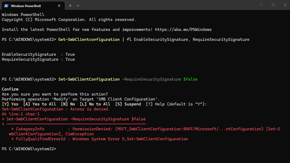

3. Если не устанавливается подключение в Windows 11 24H2 c SMB-сервером роутера в "Анонимном режиме", то тогда потребуется выполнить настройку на стороне клиента связанные с подписанием SMB-пакетов (SMB signing):
вывести настройки SMB signing на клиенте Windows можно с помощью PowerShell командой: Get-SmbClientconfiguration | fl EnableSecuritySignature, RequireSecuritySignature
где
RequireSecuritySignature = False — обязательное использование SMB signing отключено;
EnableSecuritySignature = True — клиент будет использовать SMB signing, только если требует сервер;
Чтобы отключить (включить) обязательное использование SMB signing, используется команда: Set-SmbClientConfiguration -RequireSecuritySignature $false
После изменения настроек компьютер нужно перезагрузить.
Дополнительную информацию можно найти по ссылке
Должно быть -
EnableSecuritySignature  : True
RequireSecuritySignature : False

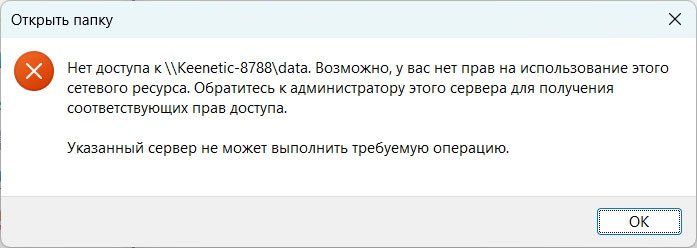

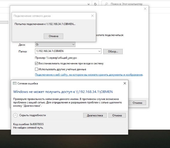

У меня та же проблема и указанноеimage.jpeg.b16f5d8e78e9702946d69f88550aabc0.jpeg выше решение не помогает. Папка на USB-диске роутера видна в сетевом окружении, но нет доступа. Анонимный доступ включен, с мака, телевизора и старого ноута с Windows 7 всё ОК. А на новом ноуте (Windows 11 24H2) не могу подсоединиться к папке.
В Widows включена возможность анонимного доступа и с подписями всё выставлено, как надо.
Подскажите, пожалуйста, в какую сторону копать.

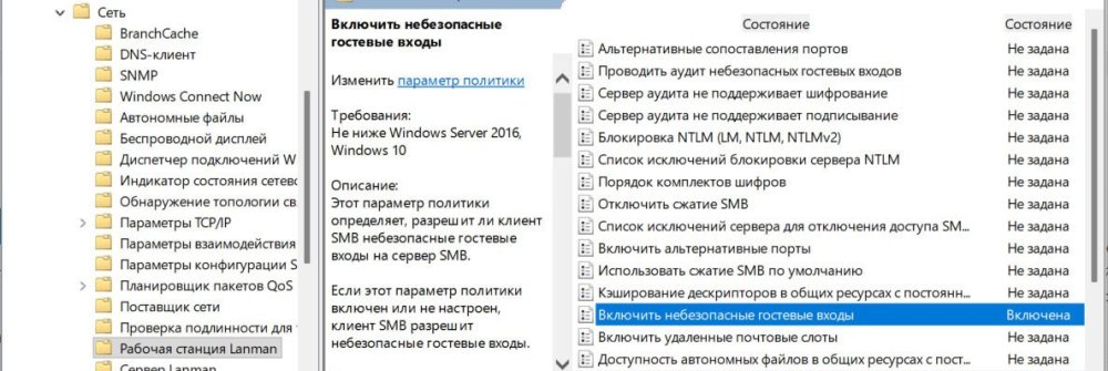

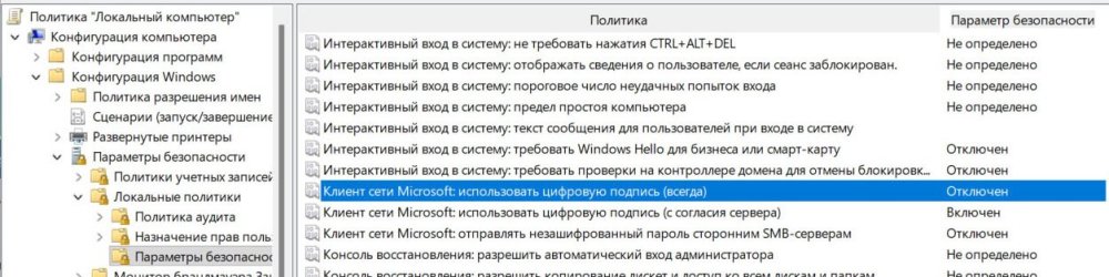

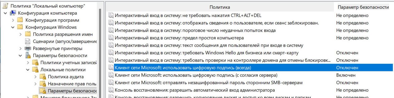

Код ошибки 0x80070035 Не найден сетевой путь — как исправить | remontka.pro
В комментариях к статье
Откройте редактор локальной групповой политики (Win+R — gpedit.msc), перейдите в раздел Конфигурация компьютера — Конфигурация Windows — Параметры безопасности — Локальные политики — Параметры безопасности, дважды нажмите по Клиент сетей Майкрософт использовать цифровую подпись (всегда) — Отключить. В Конфигурация компьютера — Административные шаблоны — Сеть — Рабочая станция Lanman — Включить небезопасные гостевые входы — включить.
К сожалению, я уже проделал все эти манипуляции, прежде, чем писать предыдущий пост.

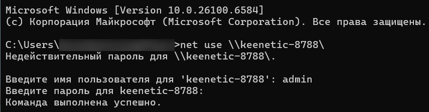

Не помогает. С командной строки можно выполнить net use, используя логин на роутер, но от этого не легче. Диск в проводнике Windows не открывается.
Скриншот сообщения я уже публиковал выше. Какая-то проблема с правами на использование сетевого ресурса. Подскажите, пожалуйста, как настроить эти права (на роутере разрешен анонимный доступ).
