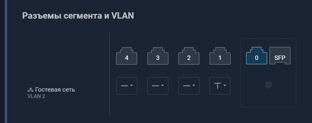

Вопрос следующий. Имеется роутер keenetic speedster, используется как основной в организации, от него едет кабель на коммутатор и дальше по всей конторе. Встала задача настроить mash сеть wi-fi в нескольких местах в здании. Были приобретены роутеры keenetic start, переведены в режим ретранслятора, подключены кабелем в локальную сеть, "захвачены" основным роутером, все настроено, основная wi-fi сеть работает отлично, а вот гостевая не хочет не в какую. Если подключаться к гостевой сети возле основного роутера все отлично, но если подключаться к ретрансляторам, то подключение получается без доступа в интернет. И я от слова совсем не могу понять, что нужно сделать что бы эта сеть заработала, и возможно ли вообще это сделать?

Обновите все устройства до последней(одинаковой на всех устройствах) версии. Перезахватите все устройства заново в MESH. Но скорее всего ваш коммутатор не пропускает тегированый трафик или не настроен корректно.

подключение получается без доступа в интернет. - что значит без доступа ?
Гадать, что у вас и как это к шаманам, если с selftest то это к ТП, если тут на форуме то нужно данных по более.
Начните с того что берете ТД и подключаете ее к основному роутеру на прямую коротким кабелем и смотрите.
