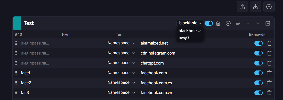

А можно для не очень умных.

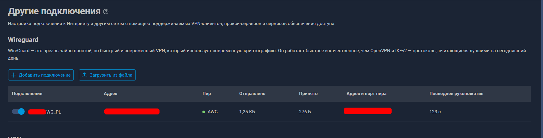

Я поднял AWG на роутере, проверял сайты ранее не доступные, заблоченные со стороны недругов, доступ появился.
Теперь хочу настроить тунелирование конкретных сайтов через этот AWG.
Есть 2 интерфейса для выбора,  пробовал оба, но так и не появляется доступ  к сайтам.image.thumb.png.eed0c27b96758867eaade9ef08fd2822.png
Что я делаю не так, как заставить нужные домены идти через указанное подключение?

nwg0
Судя по доменам на картинке у вас просто неполный их список... некоторые сайты используют по 4-5, а то и 10-20 доменов

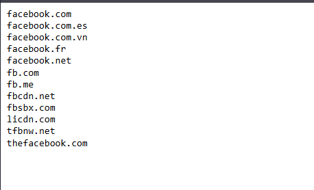

Список не полный приложил.По факту он такой
Это касается не только данного сайта. пробовал небезызвестный чат, тоже доступ появляется только когда гоню весь трафик через AWG

5 минут назад, akim4ik сказал:
Мне из этого списка хватает 1,5,8,9

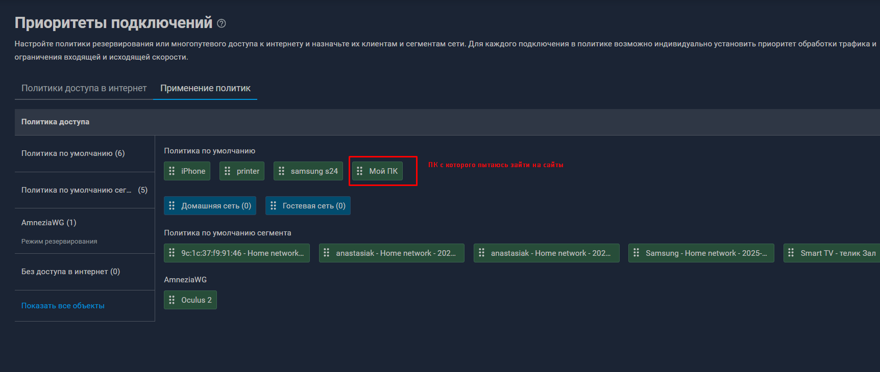

Насколько я помню все устройства конечные должны быть в Политике по умолчанию
С этим тоже ошибок как будто нет, ПК с которого провожу эксперименты находится в Политике по умолчанию

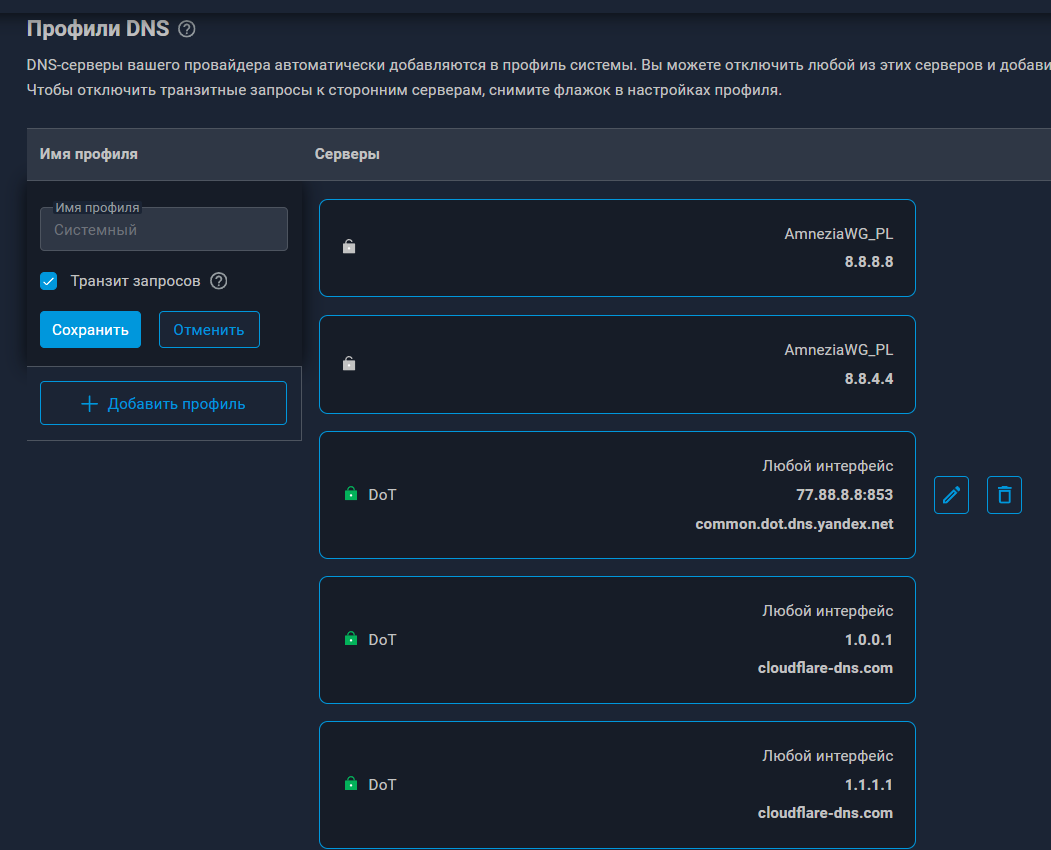

Ну еще днс-серверы должны быть на роутере обязательно (желательно дох/дот), ну и проверить нет ли на ПК где-то в браузере или системе допустим обычных или безопасных днс (например в хроме или лисичке)... тогда будут использоваться они, а не роутера
Изменено пользователем FLK
3 минуты назад, FLK сказал:
Ну еще днс-серверы должны быть на роутере обязательно, ну и проверить нет ли на ПК где-то в браузере или системе допустим обычных или безопасных днс... тогда будут использоваться они, а не роутера

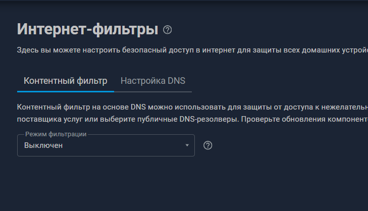

и тут как будто всё есть. чё то "чердак" подтекать начинает.
А если выключить тут транзит запросов?) Видимо еще установлен Фильтр контентный, я бы удалил его, чтоб не вводил в заблуждение...
В браузере точно выключены Безопасные днсы?
в браузере 100% выключены безопасные DNS.
А вот после отключения транзитов, один из сайтов взлетел. странно что только один...

Фильтр контентный удалить, перезагрузиться и я думаю все взлетит)

Фильтры вообще не включены ))
