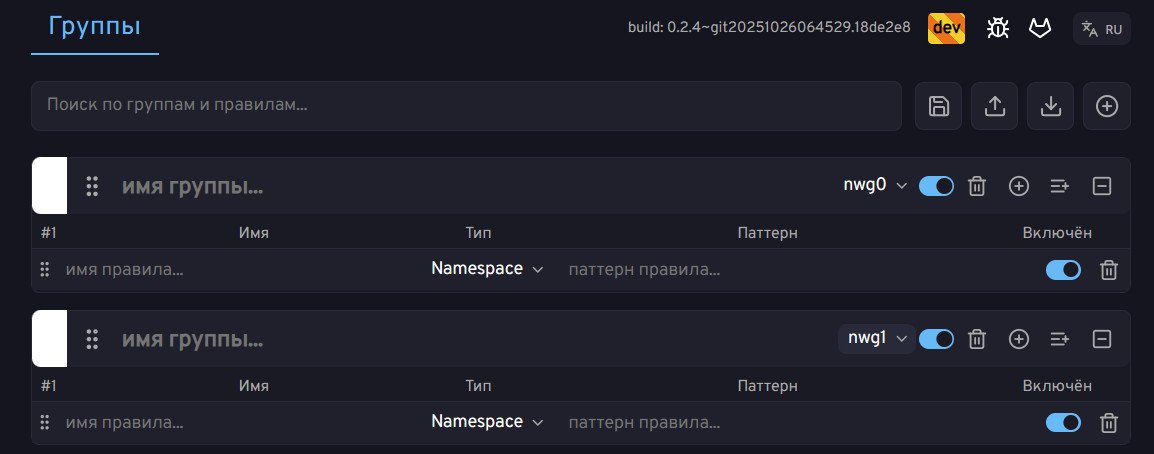

Насколько корректно с моей стороны было выполнить экспорт-импорт конфига между разными устройствами? Есть Giga KN-1012, на ней настроен МТ, работает на два туннеля, выгрузил конфиг. Загрузил на Экстру KN-1711 с аналогичными туннелями (назначение использования и имена интерфейсов совпадают) - не работает, уходит напрямую через провайдера. Проверил ключевые моменты (адреса, порты, link) в конфиге - вроде все верно. МТ перезапускал, "Started MagiTrickle Daemon from ." Пробовал включать уровень логов debug, но не понял, куда смотреть (в консоли BusyBox,  в системном журнале никаких отличий не заметил, лога МТ не нашел). Правила в МТ включал/выключал, интерфейсы перевыбирал, пересохранял, по колесам стучал. Для проверки прописал на Экстре статический маршрут через один из туннелей - работает.
Сравнивал вывод netstat на Гиге и Экстре. И там и там ndnproxy слушает 53 порты tcp и udp, magitrickled - 3553.
Переставлять МТ на Экстре и там списки создавать? А мне еще вторую такую же Экстру настраивать.

Имеете в виду конфиг МТ или выгружаемый список с доменами/интерфейсами?
Вообще скажу по себе - у меня 1 конфиг с доменами/интерфейсами, и я его уже подпихивал в устройств 10 точно) все работает прекрасно, но иногда руками надо поправить - если например у меня был nwg1, а на целевом устройстве есть только - nwg0, то приходится ручками поправить, выбрав 0 и сохранить)
"cloudflare-dns.com": too many failed requests, try to reload process - я бы убрал вообще CF сервера, благо есть океан других (гугол, али, яндекс, адгард и тьма тьмущая других)

Я не нашел в интерфейсе МТ выгрузить список доменов. Там только Import Rule List для каждой группы правил. Поэтому рискнул сделать Гига Export Config - Экстра Import Config. Видимо, пока проиграл, надо было из выгруженного конфига только группы с правилами оставить.
Назначение и имена nwg0 и nwg1 на маршрутизаторах совпадают. link br0 тоже.
iptables пока не сравнивал, но какие-то цепочки MT_ на Экстре есть.
Про CF уже были мысли убрать. На каждом моем роутере настроены по три DoT и DoH. Ну, будет без CF по два.
Так это и есть Export Config, рядом Import Config, ими и воспользовался. Честно говоря, внутрь не заглядывал, может он действительно только группы, интерфейс назначения и списки выгружает 😕
Ну я сделал себе 1, потом выгрузил и гружу везде где надо) удобно
99% ))
