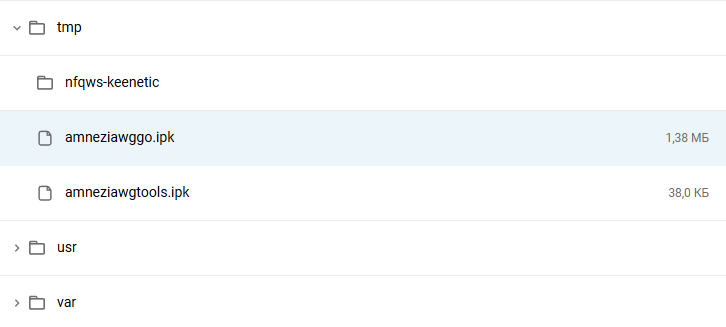

Почему то не могу установить ~ # opkg install /tmp/amneziawggo.ipk
Collected errors:
 * wfopen: /tmp/amneziawggo.ipk: No such file or directory.
 * pkg_init_from_file: Failed to extract control file from /tmp/amneziawggo.ipk.
Хотя файл 100% лежит в директории tmp. Пытаюсь поставить для mipsimage.png.cc29907001eb680426fe7d6e142d36c0.png
В 28.09.2025 в 16:16, EasyK сказал:
Потому, что положили в /opt/tmp/... а пытаетесь установить из /tmp/...
Изменено пользователем Mechanics
