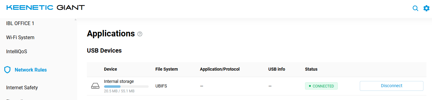

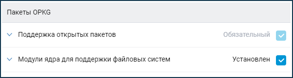

3 hours ago, ZoranSDG said:
Причем entware можно ставить не только на внешнею флэшку, но и на внутреннею память.
Список роутеров для которых это возможно здесь .
P.S. Как раз вчера установил на Giant (KN-2610) именно на внутреннею память.
Поделись инструкцией пожалуйста - как перенес утилиту с флешки на внт. память! Буду премного благодарен!
Я не переносил.
Я сразу Entware устанавливал на диск сформированный во внутренней памяти после установки компонента "Модули ядра для поддержки файловых систем".
Ставится точно так же как и на внешнею флэшку. Никакой разницы.
P.S. Из замеченных минусов. Нельзя получить доступ к этому диску по SMB и/или через FTP/SFTP. Для редактирования приходится выгружать файлы через WEB-интерфейс роутера и через него же загружать отредактированные.
Возможно есть и иные способы, но я не нашел пока.
P.P.S. Здесь видимо это уже оф.топ. Есть отдельная тема где это обсуждают
Изменено пользователем ZoranSDG
