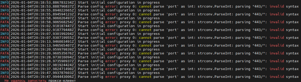

i81, аутбаунд надо поместить в отдельный соответствующий файл.
И звёздочки в нём - заменить на данные вашего подключения к впс

32 минуты назад, Neytrino сказал:
я это сделал сразу, просто сюда выкладывать не стал.
Файл сгенерировал с помощью XKeen Config Generator 3.html с ссылки из 3x-ui.
 Судя по скрину лога xkeen не только 04_outbounds.json, а вообще все файлы не видит
i81, судя по скрину - ему не нравится 14 строка файла роутинг неверный символ '\n'...
Посмотрите свой аутбаундс, если вы знаете где там личная информация - затрите её #'ками и выложите сюда (в роутинге - лично информации быть не должно - его можно выложить как есть)...

3 минуты назад, Neytrino сказал:
Похоже что это символ перехода на другую строку.
Удалил секцию
"outbounds": [
		// Прямое подключение
		"tag": "direct",
		"protocol": "freedom"
		// Подключение к VPS
		"tag": "vless-reality",
		// Блокировка
		"tag": "block",
		"protocol": "blackhole",
		"response": {
			"type": "none"
05_routing.json
из файл и запустилось. Я ошибся - её нужно в другой файл писать? Куда?
i81, в файл outbounds (конечно), там же после открывающей фигурной скобки так и написано...
А вместо * * * должно быть ваше подключение к VPS
