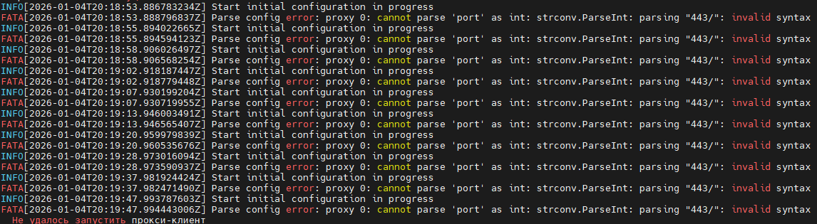

Подскажите с чем может быть связана ошибка:
Failed to start: main: failed to create server > app/router: failed to build domains from mmap > app/router: failed to load file: geosite > open /opt/etc/xray/dat/geosite: no such file or directory
Впервые столкнулся, в любом варианте написания geosite или geoip даже с тем что идет по дефолту при установке XKeen:
 "ext:geoip_zkeenip.dat:ru",	// Перед использованием загрузите базу zkeenip.dat
Файлы присутствуют:
/ # ls -la /opt/etc/xray/dat/
drwxr-xr-x    2 root     root          4096 Jan 13 20:27 .
drwxr-xr-x    4 root     root          4096 Jan 13 20:27 ..
-rw-------    1 root     root        230384 Jan 13 20:27 geoip_refilter.dat
-rw-------    1 root     root      20105462 Jan 13 20:27 geoip_v2fly.dat
-rw-------    1 root     root        240177 Jan 13 20:27 geoip_zkeenip.dat
-rw-------    1 root     root        939834 Jan 13 20:27 geosite_refilter.dat
-rw-------    1 root     root       2083748 Jan 13 20:27 geosite_v2fly.dat
-rw-------    1 root     root         29093 Jan 13 20:27 geosite_zkeen.dat
lrwxr-xr-x    1 root     root            35 Jan 13 20:27 zkeen.dat -> /opt/etc/xray/dat/geosite_zkeen.dat
lrwxr-xr-x    1 root     root            35 Jan 13 20:27 zkeenip.dat -> /opt/etc/xray/dat/geoip_zkeenip.dat

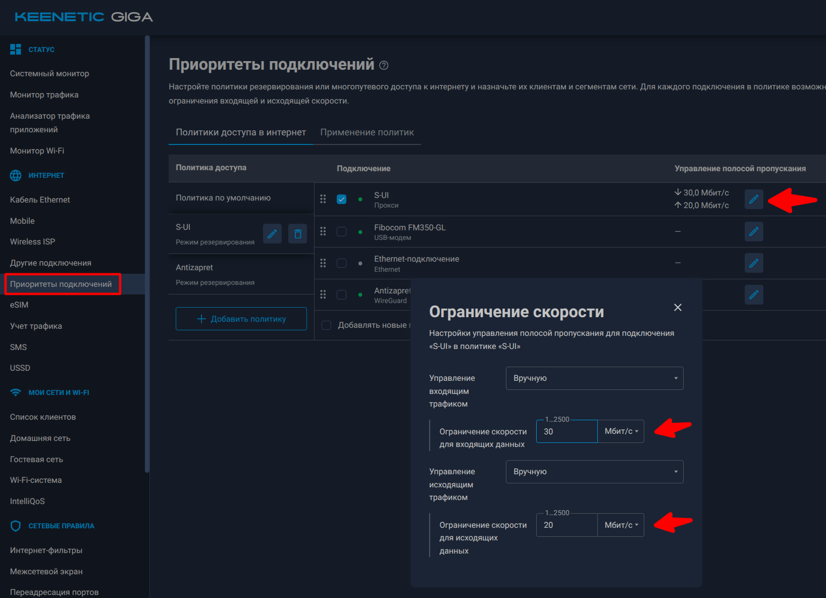

На всякий случай оставлю это тут, для будущих поколений. Для себя решил вопрос следующим образом: идем в приоритеты подключений, политики доступа в интернет, выбираем интересующую нас политику, в ней выбираем прокси, который раздает интернет в политике и справа от прокси будет иконка с карандашем - жмем на нее, появляется диалоговое окно изменения ограничений скоростия, дальше, думаю, интуитивно понятно.
Не знал, что такая фича есть в keenetic, но у меня стоит preview канал обновлений и версия ОС 5.0.3 - думаю из-за нее. На XKeen скорее всего так тоже можно сделать, но придется отказаться от перехвата трафика через тоннель (как он ставится из коробки) и самостоятельно настроивать socks прокси в inbound'ах конфига.
Еще одна неочевидная возможность - если клиент подключается по wi-fi, то можно ему отдельно зашейпить скорость в настройках клиента в роутере.
12 часов назад, dimcheg сказал:
С ошибкой в xray 26.1.13. Установите предыдущую версию ядра

что за глич в новой версии Xray 26.1.13 (Xray, Penetrates Everything.) 9a121a4 (go1.25.5 linux/mipsle)
Failed to start: main: failed to create server > app/dns: failed to parse dns domain rules:  > app/dns: failed to load file: geosite > open /opt/etc/xray/dat/geosite: no such file or directory
пока символ _ не удалил в имени файла и в настройках  app/dns  app/route  ругался....
это как с конфигурационными файлами vpn теперь все что после _ равно 1,2,3,4
