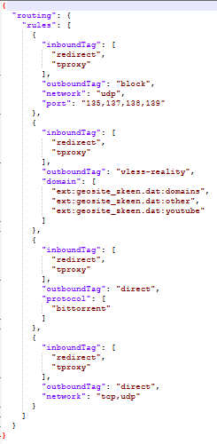

Спасибо!
В файле routes добавить домен tecalliance.net не пробовали?
пример:
        "type": "field",
        "inboundTag": [
          "redirect",
          "tproxy"
        "domain": [
          "ext:geosite_zkeen.dat:domains",
          "ext:geosite_zkeen.dat:other",
          "ext:geosite_zkeen.dat:youtube",
          "netlify.app",
Изменено пользователем elmys
пример

Добрый день!
Как пустить траффик от IPTV (смотрю через ottplayer) напрямую?
Для торрента есть отдельная команда BitTorrent, может для IPTV нечто похожее есть.
Попробовал в 05 конфиге прописать адрес сервера в разделе direct, не помогло.

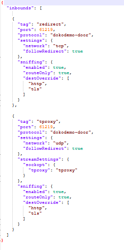

Доброго времени суток, почему-то не хочет работать политика Xkeen на вашем форке...
инбаундс:
"inbounds": [
		// Политика Xkeen
		"tag": "policy",
		"port": 1181,
		"protocol": "dokodemo-door",
		"settings": {
			"network": "tcp",
			"followRedirect": true
		"sniffing": {
			"enabled": true,

роутинг
"routing": {
	"balancers": [
			"tag": "reservation",
			"selector": ["vps1", "vps3"],
			"strategy": {
				"type": "leastPing"
			"fallbackTag": "vps2"
	"rules": [
			// Правило 1
			"inboundTag": ["policy", "proxy1"],
			"balancerTag": "reservation",
			"domain": [
				"2ip.ru"
			"type": "field"
			// Правило 2
			"outboundTag": "provider",
			"type": "field"
			// Правило 3
			"inboundTag": ["proxy2"],
			"outboundTag": "vps1",
			"type": "field"
			// Правило 4
			"inboundTag": ["proxy3"],
			"outboundTag": "vps2",
			"type": "field"
			// Правило 5
			"inboundTag": ["proxy4"],
			"outboundTag": "vps3",
			"type": "field"
Если использовать прокси - всё работает так как и должно (2ip видит нужные локации), если используется только политика - 2ip показывает моего провайдера...
xkeen - 1.1.3.7
xray_s - 25.6.8
5 минут назад, Neytrino сказал:
Добрый день!
Потому что для политики используете режим Redirect, смените на Mixed или TProxy

1 час назад, jameszero сказал:
Благодарствую, вроде заработало...
