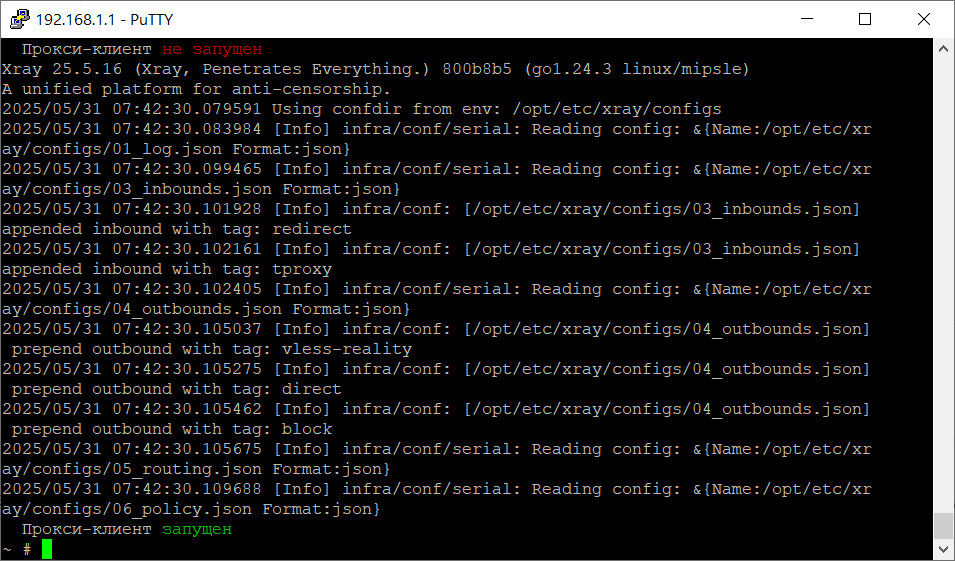

Ребят, после запуска xkeen выдаёт
Прокси-клиент запущен
~ # 2025/06/01 06:59:21.397120 protocol error: received *http2.GoAwayFrame before a SETTINGS frame
Соответственно туннель не работает, напрямую трафик идёт, куда копать?
05_routing.json
log.txt
Изменено пользователем maxqka
UPD
1 час назад, maxqka сказал:
Это из-за особенностей xray версии 25.5.16
Возможны 4 варианта решения
1. Обновить ядро xray на сервере, чтобы версия совпадала с версией в роутере
2. Откатить ядро xray в роутере на предыдущую версию и отключить автообновление
3. Сменить SNI на сервере и в роутере (лучше всего на свой сайт)
4. Сменить отпечаток uTLS в файле outbounds.json (например, на такой: "fingerprint": "firefox",)
Самый простой вариант - четвёртый. Подходит даже тем, у кого не свой vps, а купленный ключ.
4 минуты назад, jameszero сказал:
заменил, автообновление получается не нужно отключать?
5 минут назад, jameszero сказал:
Да, всё так, откатил на предыдущую версию и всё заработало. А можно в двух словах, зачем такая особенность когда они вечно всё ломают? Это не глюк а фича получается?
20 часов назад, maxqka сказал:
В xray 25.5.16 удалили устаревший алгоритм ChaCha20-Poly1305 согласования ключей Reality и добавили поддержку постквантовой криптографии. Это полезная доработка, но чтобы она работала, версии xray на сервере и клиенте должны совпадать.

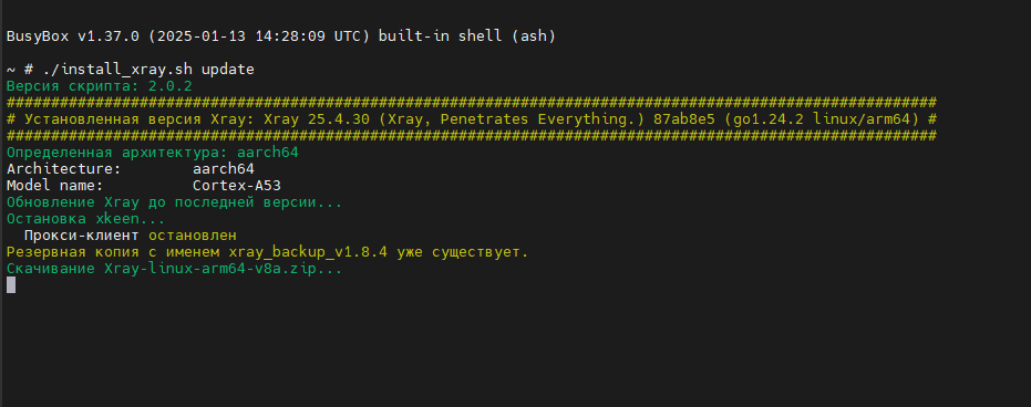

Прошу помочь кто сталкивался: всё выполнено по инструкции, но как и по инструкции пришлось обновить ядро, а оно даже не качается, руками пробовал положить скрипт в tmp через smb, а оно  по факту вообще не видит в терминале кинетика, mc показывает содержимое tmp вообще другое и там нет скрипта
curl -s -S -L -O https://github.com/Corvus-Malus/XKeen-docs/raw/main/Installer/install_xray.sh
curl: (23) client returned ERROR on write of 1378 bytes
upd:
заработало так
cd /tmp
curl -s -L https://github.com/Corvus-Malus/XKeen-docs/raw/main/Installer/install_xray.sh --output install_xray.sh
chmod +x install_xray.sh
./install_xray.sh update
Теперь всё работает, но крон не могу поправить, всё равно
