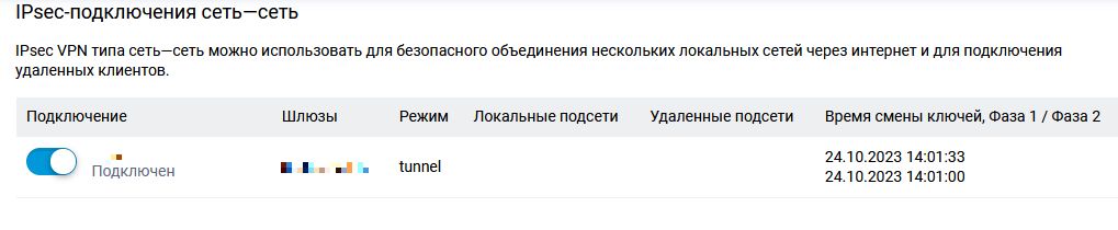

Никто не сталкивался с тем, что в web-интерфейсе не отображаются локальная и удаленная подсети? При этом соединение устанавливается нормально и подсети перекрёстно доступны. Keenetic Viva 1910 (4.0.5) <<>> Mikrotik hEX (7.11.2)
