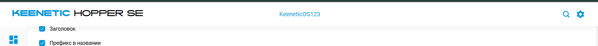

@eralde @Anna Zhelankina хотел бы уточнить по поводу настраиваемого заголовка, отображаемого в "шапке" интерфейса.
В новой версии он будет теперь по центру пустого пространства, или это ошибка?
Скрытый текст
В 3.х вебе расположен слева, рядом с моделью:
Скрытый текст
2 часа назад, dimon27254 сказал:
Заголовок теперь будет расположен по центру. Это не ошибка.
  • Thanks 1
2 часа назад, eralde сказал:
Относительно чего идет центрирование? Сейчас, похоже, что именно относительно пустого пространства в "шапке", т.к. если "убрать" кнопку возврата в старый веб, то из-за освобождения пространства заголовок смещается правее:
Скрытый текст
Это ожидаемое поведение, или он должен находиться строго по середине видимой области?
  • Thanks 1

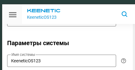

В 31.08.2023 в 09:58, eralde сказал:
Хочется поднять тему вновь из-за несостыковок по отношению к мобильной версии
1. В ней имя системы пишется вместо модели. Это смотрится удобно и "чисто"
2. Но в десктопе она смотрится отстранённо, ни к чему не прибита, просто летает в воздухе и своим шрифтом смотрится откровенно плохо
Хочется в десктопе видеть её вместо модели с тем же шрифтом, если возможно, или хотя бы прибить к модели как было на прошлом веб-интерфейсе
