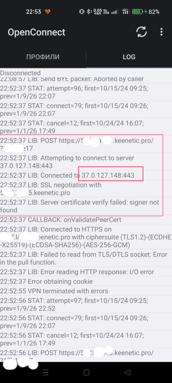

  В 18.10.2024 в 16:01, miltt сказал:
Галку, да. Cisco такой серт. считает недоверенным.
AnyConnect с камуфляжем работает. А вот мультипротокольный VPN Client Pro, только без камуфляжа. Хоть и богаче по настройкам, а ни в какую.
Показать
Получилось наоборот. Именно с камуфляжем не работает, а без него работает. Интересно почему? В логах клиента не нашел ничего такого.

  В 18.10.2024 в 16:43, Colgate сказал:
Показать
Т. е. у Вас AnyConnect (Cisco Secure Client) без камуфляжа подключается к серверу кинетика?
А при включении камуфляж, Вы адрес сервера в клиенте изменяете соответствующим образом?
Если да, то о какой версии прошивки речь? Т.к. на свежей альфе у меня ни openconnect ни sstp, что с камуфляжем, что без, не завелись. Пришлось отъехать на стаб.
  В 18.10.2024 в 20:48, miltt сказал:
Показать
При включении камуфляжа адрес подключения не изменяю. Подскажите, пожалуйста, как нужно изменить? Выше этот же вопрос задавал.
У меня KeeneticOS 4.2.1
OC сервер стоит на VPS, клиент на Giga (KN-1011). Роутер выдает максимум 15мбит в обе стороны. Это предел железки или можно что покрутить?
С телефона тестил разок, через AnyConnect, 150мбит в обе стороны. На VPS выдан канал 300мбит.
  В 19.10.2024 в 01:33, Colgate сказал:
Показать
Здесь обсуждали (страницу назад). Ответ выше на 4-ре сообщения от Вашего первого вопроса .
"secret" вашего сервера Вы можете узнать в CLI/ Web-CLI
набрав: show oc-server
естественно при включенном камуфляж.
Изменено пользователем miltt
Показать
При включении комуфляжа в адрес добавляется ?secret_word
Секретное слово разумеется ваше, прописанное на сервере.
То есть если на клиенте адрес был https://my_server/, то становится https://my_server/?secret_word
В данном примере подразумевается порт 443 стандартный для https.
