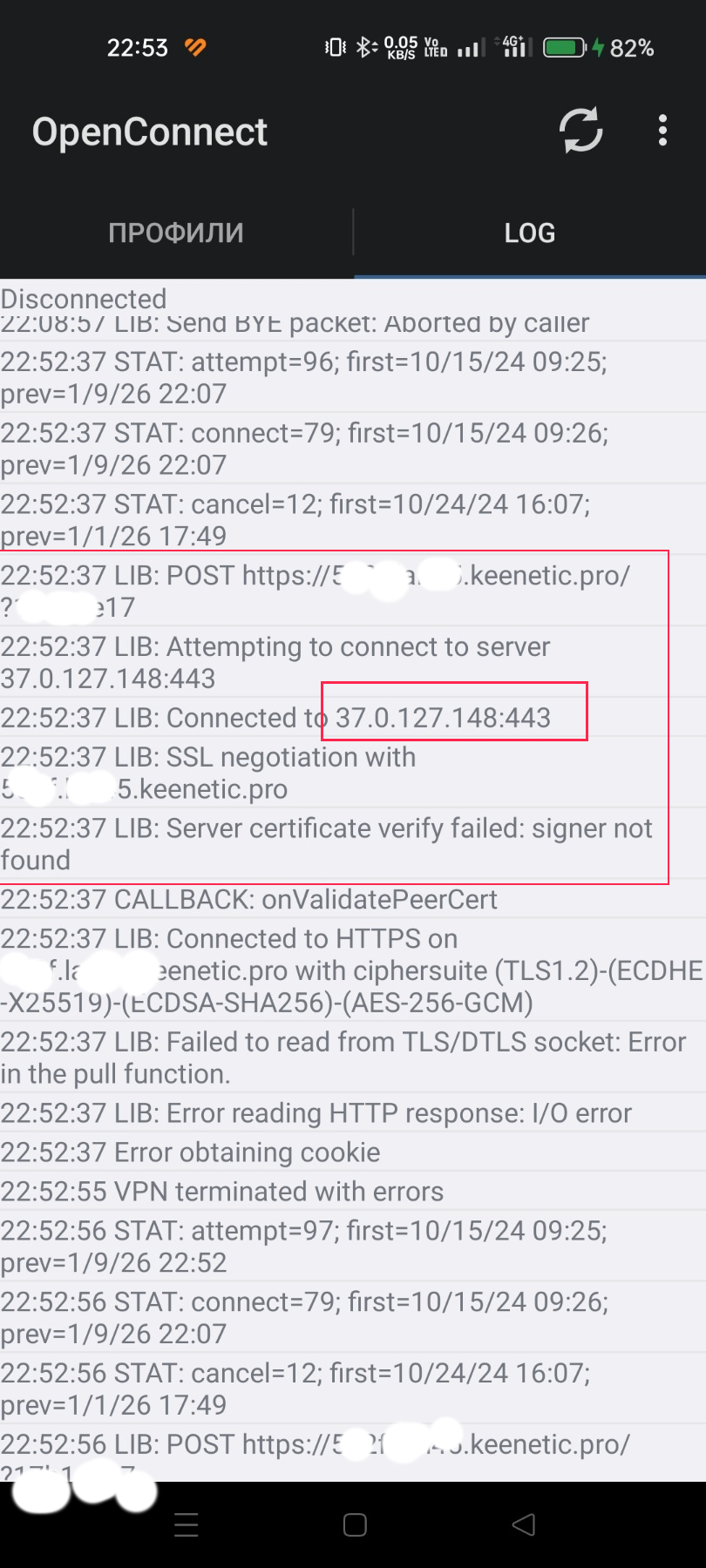

Когда не получилось подключиться через гуёвый клиент, я запустил подключение через bash утилиту, и там всё успешно соединилось
