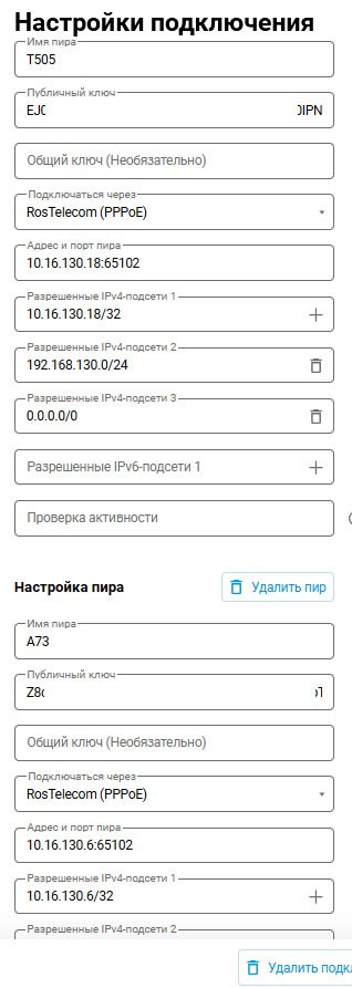

Разобрался.
Если кому интересно, на роутере в настройка пиров Wireguard я по наивности указал в секции разрешенных подсетей 0.0.0.0/0 (для доступа в локалку и использования интернет соединения домашнего роутера) предполагая что это просто фильтр. В случае с Wireguard там нужно указать точный адрес пира(адрес интерфейса тунеля) с маской /32 и тогда работает 2 и более пиров одновременно. Видимо он функционирует ни как фильтр а как маркер для маршрутов. Всем спасибо. Можем расходиться. ;-)
И да, на клиенте в поле разрешенных подсетей, для того что бы работал интернет с удалённого ресурса, нужно указать 0.0.0.0/0. А желательно даже 0.0.0.0/1, 128.0.0.0/1 для нормального функционирования пресловутого фильтра/маркера. C 0.0.0.0/0 на некоторых устройствах наблюдается проблема с прохождением пакетов.

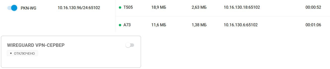

В моем случае схема чуток по другому по мимо выхода в интернет. Два клиента через моб.оператора и роутер между собой
Скрытый текст
Помимо интернета на T505 например iperf3 -s а на A70 например iperf3 -c 10.16.130.18 -t 3600 -P 20 -R
Далее любой клиент может через total commander + LAN (Общий доступ Windows) попасть либо на диск роутера или на клиента в лок.сети ПК (Winodws) на его папку/диск.

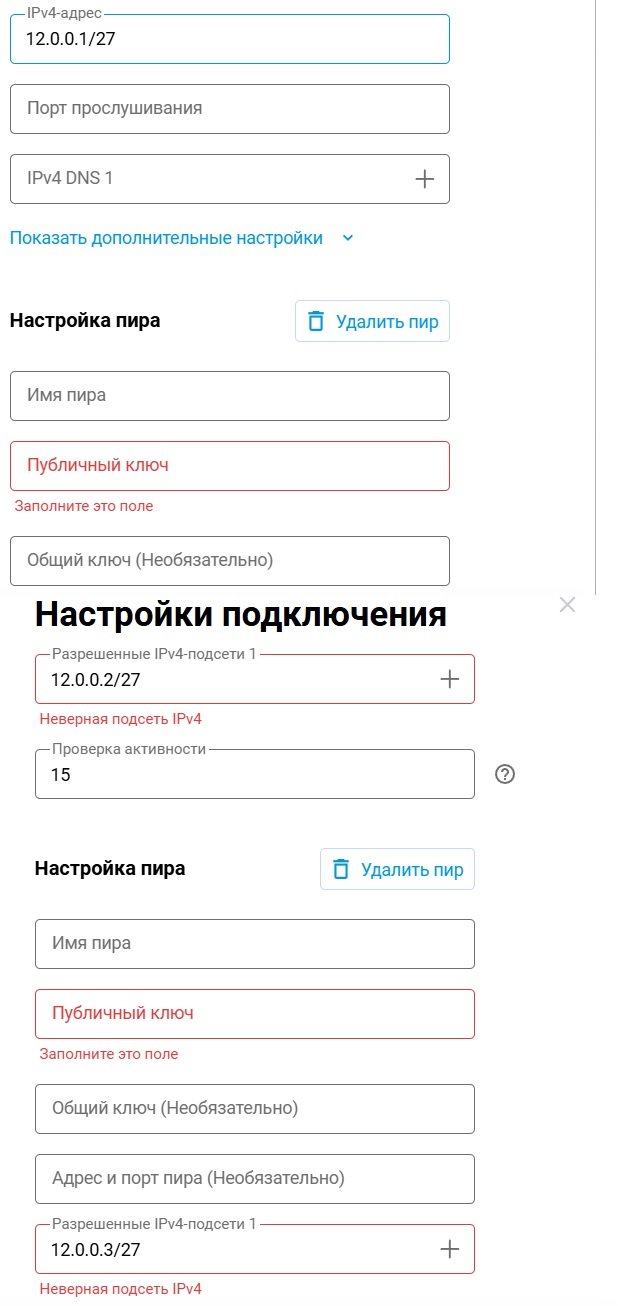

Мне так и не удалось сделать несколько пользователей на один вход.
На каждого пользователя отдельное соединение.
57 минут назад, Zvezdyk сказал:
установите версию 5.0 и компонент wireguard server, там всё упрощено максимально
43 минуты назад, Zvezdyk сказал:
Пример ниже
Настройка подключения
Адрес и порт пира - 10.10.10.96
Порт - 60100
Настройки пира1
Адрес и порт пира - 10.10.10.18:60100
Разрешенные - 10.10.10.0/24, 192.168.1.0/24, 0.0.0.0/0 (я прописываю так, хотя можно только 0/0)
Настройки пира2
Адрес и порт пира - 10.10.10.8:60100
в итоге два клиента

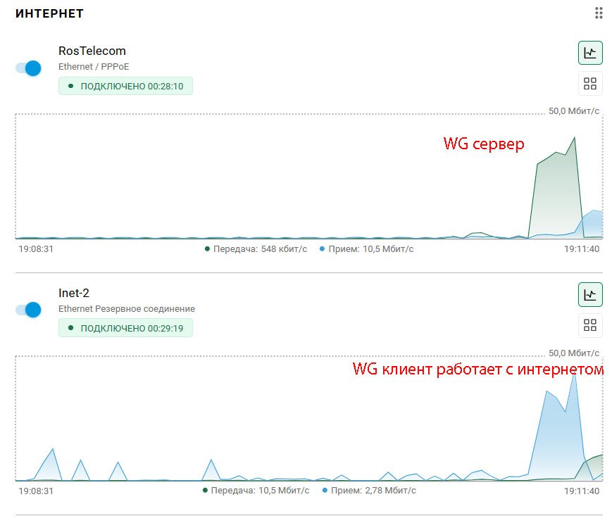

4 часа назад, Denis P сказал:
И в чем прикол?
-5.thumb.jpg.5db0b5a081519d9a271bd7e38c1938b8.jpg-4.thumb.jpg.e7fda1eb50d950933fea105a6f07cc8b.jpg
Два клиента на мобильном подключились по WG через РТ + выходят в интернет через Inet-2
Edited by vasek00
