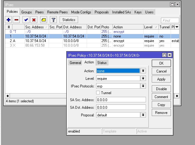

Alexander Eerie Posted September 19, 2018 Posted September 19, 2018 access-list 117_117 deny ip 192.168.117.0 255.255.255.0 192.168.117.0 255.255.255.0 permit ip 192.168.0.0 255.255.0.0 192.168.117.0 255.255.255.0 ! Было бы классно, если crypto map принял такой лист как nocrypt для первой строчки, crypt для второй.. В микротиках такое правило добавляем и можно гонять до 10.0.0.0/8 Quote
Le ecureuil Posted September 20, 2018 Posted September 20, 2018 В 18.09.2018 в 23:55, Alexander Eerie сказал: Дошли руки попробовать. Политики загрузились не в том порядке и соответственно я потерял локалку) как же мне звезду сделать.... Никак. Топология звезда нормально не поддерживается XFRM. Quote
gaaronk Posted September 21, 2018 Posted September 21, 2018 On 9/18/2018 at 11:55 PM, Alexander Eerie said: как же мне звезду сделать.... Натяните везде GRE туннели и их шифруйте IPSec'ом. А там внутрь туннеля по маршрутизации что хотите то и отправляйте. У меня внутри туннелей бегает ospf на базе bird. Quote
