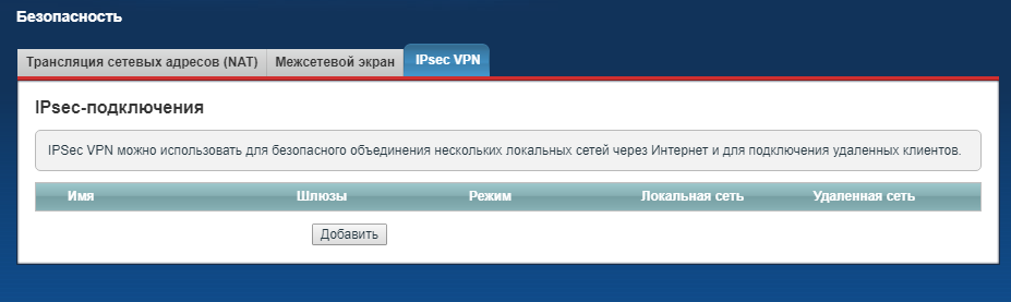

А вот нашел и баг в старом интерфейсе. У меня настроен IPSec VPN, который я использую ежедневно со своего смартфона на Android. А вот в веб интерфейсе настроенного подключения не видно.И в новом опять таки этих настроек я не нашел.UPD Нашел эту настройку на последней вкладке приложений.
Скрытый текст

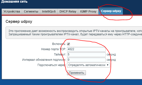

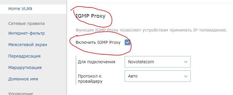

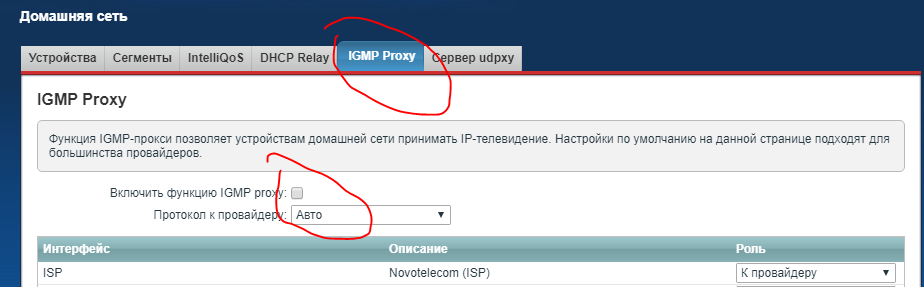

Вот еще очень странность. В старом интерфейсе вижу, что у меня выключено IGMP Proxy и работает сервер udpxy.
Новый же интерфейс говорит, что у меня включено IGMP Proxy, а udpxy вообще не знает.
Скрытый текст

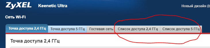

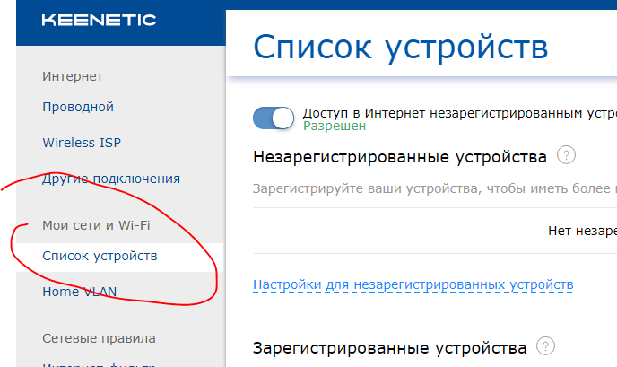

Доброго дня!
Не могу найти в новом web интерфейсе список доступа для обоих WiFi точек (2.4 и 5 ГГц).
Мне данный функционал мне необходим, так как из-за особенностей моего ТВ от LG 2014 года пришлось убрать пароль с точки доступа 5 ГГц и чтобы хоть как-то ограничивать доступ сделал эту точку скрытой (SSID) и включил белый список устройств, которые могут к ней подключаться.
Так же не вижу настройки гостевой сети, которую так же использую.
Пока нашел только данный функционал, который не был перенесен в новый веб интерфейс, буду еще искать.
Скрытый текст
