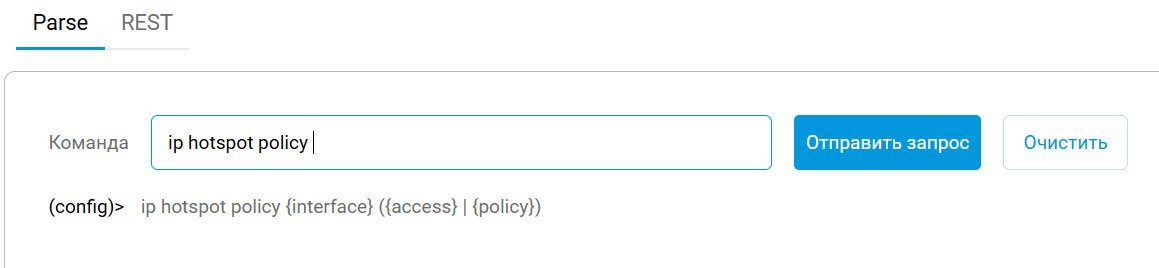

  18. 4 часа назад, Ahdrik сказал:
    Подскажите а в бете 5.1 alfa 1 не добавили i1-i5? Если добавили, то какой командой добавить можно?
    В WEB/Cli далее набираете в строке "interface" потом просто клавишу "TAB" и выбор нужного, потом опять клавишу "TAB" и выбор нужного параметра, потом опять клавишу "TAB" .... и так до конца. Можно увидеть весь список доступных команд. Если так проблематично, то в cli.
