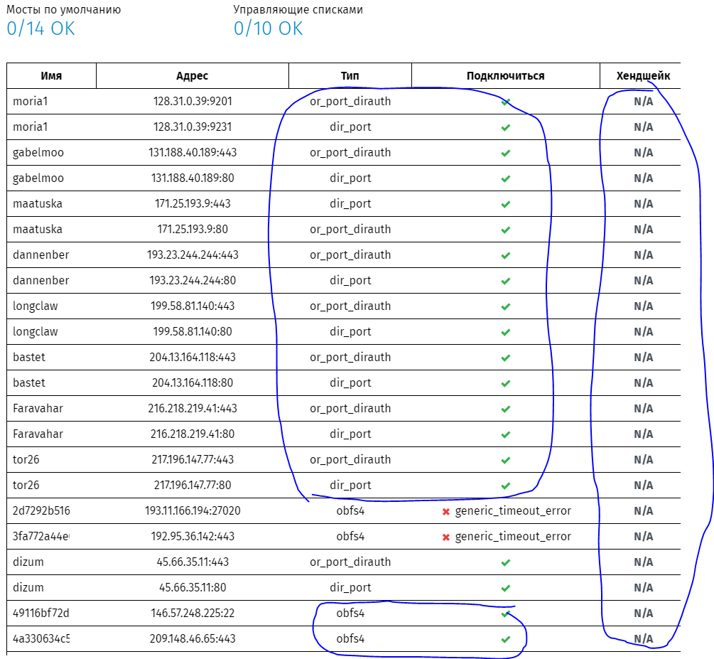

  1. у меня целая пачка вопросов по мостам в Tor, буду признателен за ответы: Кто-то настраивал webtunnel+Tor на Keenetic? Можете подсказать, что для этого необходимо? Достаточно ли для этого установить из opkg/entware webtunnel-client? webtunnel-server при этом не требуется? Как это правильно прописать в torrc? Почему-то сообщество Tor выдает мосты для webtunnel только для ipv6. Это так и есть или я что-то неправильно запросил/посмотрел? Я правильно понимаю, что obfs4 и webtunnel - в текущей реализации взаимоисключающие вещи? Читал, что lyrebird умеет работать одновременно с различными транспортами, но этого (пока?) нет в opkg/entware.
