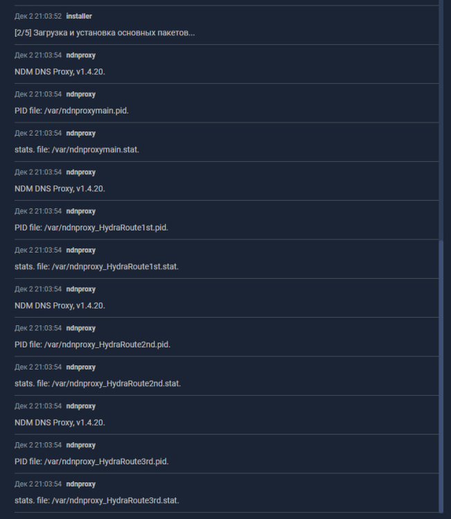

Несколько раз переустанавливал на свой kn-1012 OPKG entware. Всегда скрипт отрабатывал полностью и без проблем подключался по SSH.
Сегодня понадобилось откатить бэкап, снес весь storage: создал install, положил aarch64-installer.tar.gz как обычно. Скрипт не отрабатывает.
На заводские сбрасывал, загружал bin прошивку с последующим обновлением до актуальной стабильной, скрипт при установке не отрабатывает.
Куда копать?

6 часов назад, rusC60 сказал:
Тоже самое, не устанавливается!
opkg disk storage:/ https://bin.entware.net/aarch64-k3.10/installer/aarch64-installer.tar.gz
Если установить в ручную, то обновление репозиториев и пакетов не обновляются
3 часа назад, xan сказал:
Попробовал ручками скачать https://bin.entware.net/aarch64-k3.10/installer/aarch64-installer.tar.gz
Фигвам, индейская изба получилась, закачка висит.
Если правильно скрипт установки понял, он лезет в репозитарий за последними пакетами и нечего скачать не может.

9 часов назад, rusC60 сказал:
Ваш провайдер блокирует  bin.entware.net
Есть зеркало!
Попробуйте вот этот, в нём уже всё поправили
Изменено пользователем xan
2 часа назад, xan сказал:
Ваш провайдер блокирует github.com  bin.entware.net
Есть зеркало!
aarch64-installer.tar.gz 2.91 MB · 1 загрузка
Помогло, пришлось заново форматировать флешку
