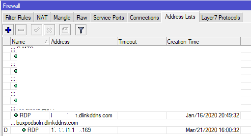

На mikrotik давно уже сделано. Просто создаётся динамическая запись с IP resolve домена. Которая является копией существующей записи. Отлично работает.
Edited by Victor_S
