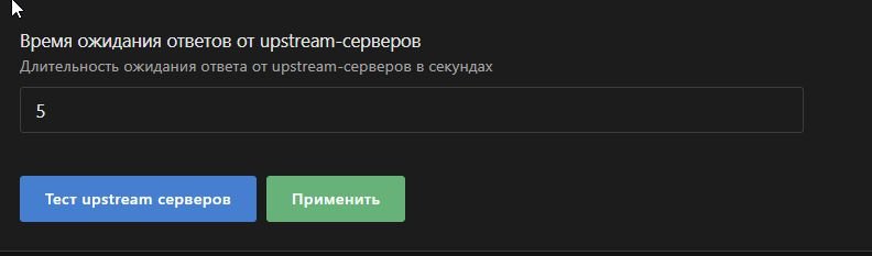

Коллеги, возможно подскажете:
1. Хотелось бы использовать политику разрешения имен "Параллельные запросы"
2. В список DNS добавить как публичные, так и DNS провайдера (они самые быстрые), и хорошо срабатывают для не-заблокированных ресурсов.
3. Известно что DNS провайдера могут быстро возвращать отлупы для заблокированных ресурсов.
4. В этом случае мы "быстро" получим фигу.
Можно ли как-то настроить adh чтобы при паралельном запросе даже при получении быстрого, но отрицательного ответа (нулевые ip,REFUSED,NXDOMAIN) , он все равно пытался разрешить имя, по ответам других DNS серверов?
Изменено пользователем Joe
5 часов назад, Joe сказал:
А кэшированиe dns для быстрых ответов недостаточно? Я бы убрал провайдерские dns
