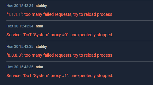

Удалось ли кому-то найти источник проблем с too many failed requests при использовании профиля Cloudflare? Вижу в теме уже поднимался такой вопрос.
В системном профиле для DNS, DoT, DoH прописаны те же значения от Cloudflare но если я правильно понял - они должны игнорироваться при использовании профиля и роли не играть.
В логе происходит примерно следующее:
  Показать содержимое
[E] Apr 24 14:39:05 stubby: "cloudflare-dns.com": too many failed requests, try to reload process
[E] Apr 24 14:39:05 ndm: Service: "DoT "System" proxy #2": unexpectedly stopped.
[I] Apr 24 14:39:08 stubby: starting Stubby 0.4.0
[E] Apr 24 14:43:08 stubby: "cloudflare-dns.com": too many failed requests, try to reload process
[E] Apr 24 14:43:08 ndm: Service: "DoT "System" proxy #2": unexpectedly stopped.
[I] Apr 24 14:43:11 stubby: starting Stubby 0.4.0
[E] Apr 24 14:46:38 stubby: "cloudflare-dns.com": too many failed requests, try to reload process
[E] Apr 24 14:46:38 ndm: Service: "DoT "System" proxy #2": unexpectedly stopped.
[I] Apr 24 14:46:41 stubby: starting Stubby 0.4.0
Каким образом можно локализовать проблему?
А не связано ли это с тем, что у cloudflare-dns.com 2 IP-адреса: 104.16.248.249 и 104.16.249.249. Так вот, 104.16.248.249 заблокирован РКН, может роутер пытается достучаться до него, из-за блокировки не может и поэтому выводит ошибку?

Никто не знает как это исправить? достало уже, отваливается интернет на пару сек
Изменено пользователем Евгений_
15 минут назад, Евгений_ сказал:
Добавьте их же DOH для стабильности. Одни отвалятся так другие сработают.
